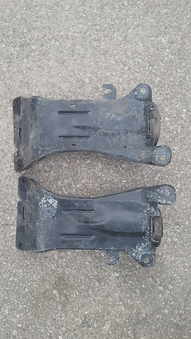

Kowi te górne mocowania amorów daj do proszku a najlepiej do cynku i do proszku :decayed:
Edytowane przez Dev
właśnie albo w epoksyd chociaż...
one są z 80tki tak wiec mocno ocynkowane. Będą pewnie pomalowane na czarno

Patrząc po alegro to te z 80ek praktycznie wszystkie zdrowe, o wiele lepiej wykonane na to wychodzi nizz B5.

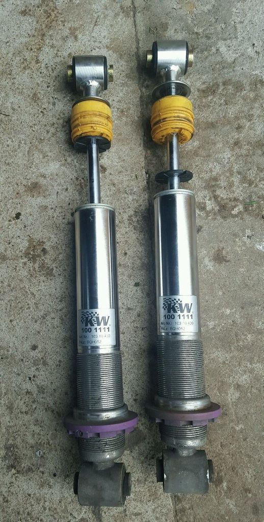

A tym czasem do kolekcji moich gwintów wleciała kolejna pozycja, KW kupione w 2010r, według niemca zrobione 30tys w S4, stan perfekt :jerk:
