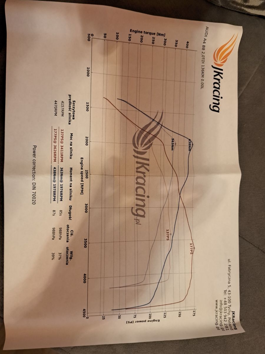

sebi17577 Opublikowano 20 Marca 2024 Opublikowano 20 Marca 2024 (edytowane) Witam wszystkich. U mnie 2.0 TDI 2.0 CJCB 2011ro, przebieg 300 tysięcy, seria 136km 320 nm .Pomiar wykazał 137km i 363 nm.Po programie 177 km i 438 nm .Jak oceniacie bezpieczne wartości ? ,Dodaje wykres z hamowni. Pozdrawiam serdecznie Seba. Edytowane 20 Marca 2024 przez sebi17577
