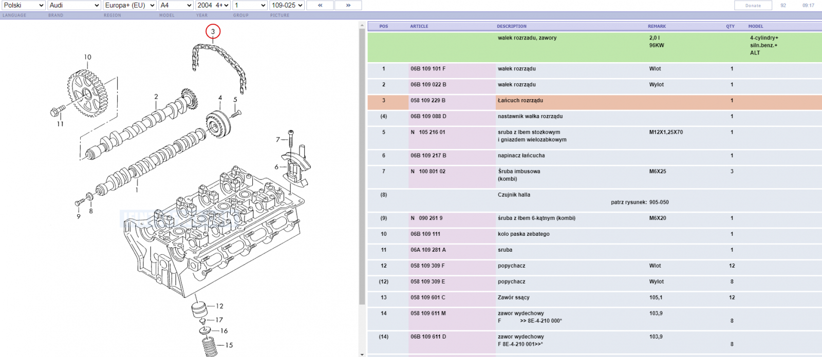

058109229B - taki łańcuch jest do ALT:
cena w ASO - 299,90zł bez zniżek

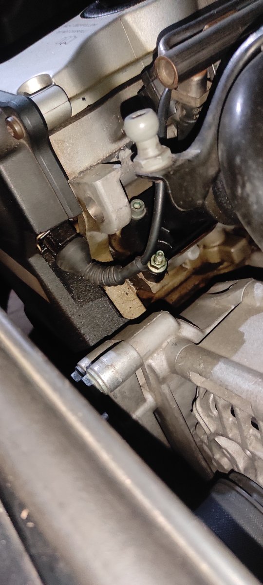

Jakiś czas po wymianie rozrządu zaczął mi lecieć olej z tego miejsca, czyżby to z pod czujnika halla? olej leci po lewej stronie silnika patrząc od przodu, aż na sam dółIMG_20220620_191736.thumb.jpg.22a2e5b11f19ecf3ffd1a1b31aa6f755.jpg
