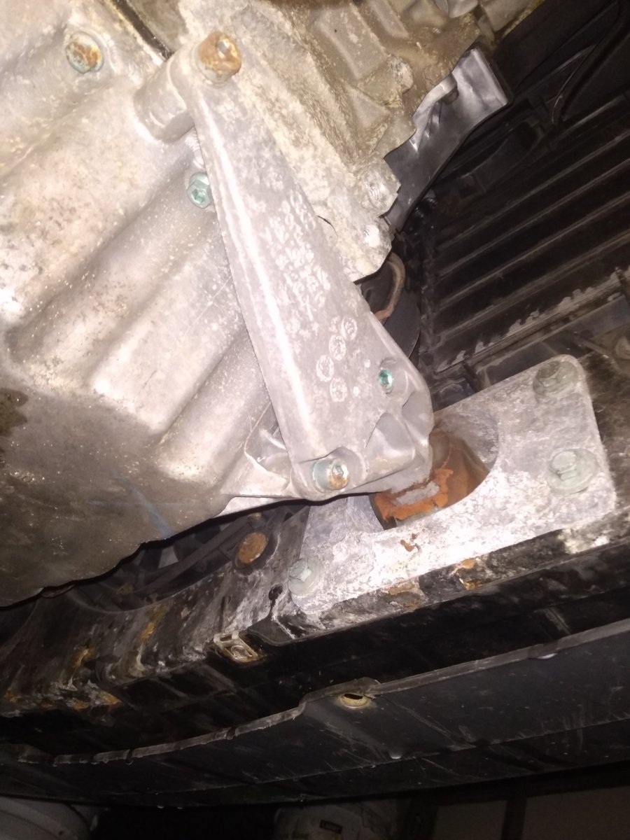

Też odgrzeje temat silnik 2.0 alt b6 wymiana przedniej poduszki przy chłodnicy trzeba targać przod w serwis żeby wymienić poduszkę przednia czy może wystarczy odkręcić ta łapę na 3 imbus założyć i skręcić ?? I czy po takim zabiegu trzeba to jakoś centrować ?IMG_20230415_193440.thumb.jpg.15c50fdc0ed06835453d0a5726355b0a.jpg
Odkręcisz łapę i też wyjdzie, centrujesz potem luzując 4 śruby w pasie przednim.
Luzując czyli ma się opierać o górna część pasa czy ma być jak najbardziej po środku utworu ta poduszka ?
Bo w tej chwili to dolna część poduszki opiera się o dół tego korytka no ale teraz to poduszka się kruszy i nie ma już swoich wymiarow
Ma być po środku, nie ma dotykać ani dołu ani góry.
Super dziękuję za odpowiedź
