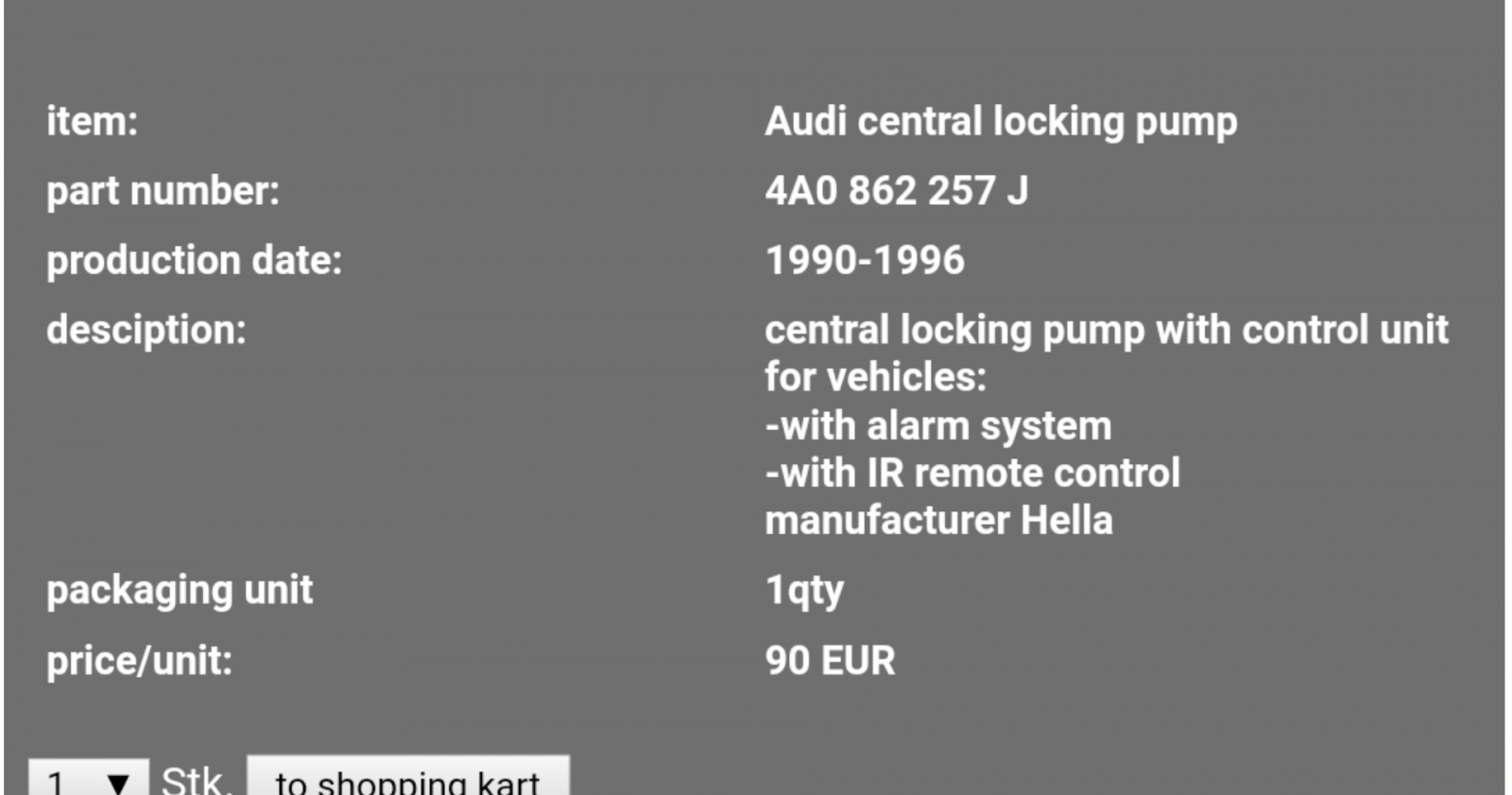

Hezen Opublikowano 19 Sierpnia 2019 Opublikowano 19 Sierpnia 2019 (edytowane) Fazi możesz mi napisać czy mam ori pompkę centralnego 4a0862257j, autko z profilu czyli B5 96r Avant. Mam tylko jeden kluczyk (nie scyzoryk) + plastikowy "grot awaryjny" Centralny działa: rygluje wszystkie drzwi, klapę bagażnika i klapkę wlewu (w pasie przednim mam krańcówkę maski) ale nie mogę się połączyć vagiem z centralką, dlaczego? Przychodzi mi do głowy że została kiedyś wymieniona albo problem leży w samej centralce? Edytowane 19 Sierpnia 2019 przez Hezen
Fazii Opublikowano 23 Sierpnia 2019 Opublikowano 23 Sierpnia 2019 W dniu 19.08.2019 o 14:33, Hezen napisał: Fazi możesz mi napisać czy mam ori pompkę centralnego 4a0862257j, autko z profilu czyli B5 96r Avant. Bylo by Z innymi modułami łączysz się bez problemu?
Hezen Opublikowano 24 Sierpnia 2019 Opublikowano 24 Sierpnia 2019 Tak, ze wszystkimi innymi sterownikami nie mam problemu żeby się połączyć. Tylko ze sterownikiem centralnego nie mogę. Pamiętam że kiedyś tylko raz udało mi się połączyć, ale nie pamiętam czy były zapisane jakieś błędy.
Fazii Opublikowano 24 Sierpnia 2019 Opublikowano 24 Sierpnia 2019 Spróbuj innym programem. Jak nie pyknie to sprawdź przewód komunikacyjny lini "K" idący do pompki
