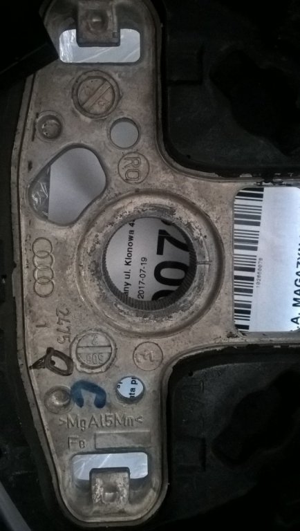

Potrzebuję pomocy. Jak zdjąć poduszkę z takiej kierownicy? Samo odciągnięcie tych dwóch zaczepów nie działa
Trzeba je odginać do środka i z wyczuciem wypychać.
Dzięki. Będę próbował chociaż tak robiłem i się mocno trzyma. Pozdrawiam

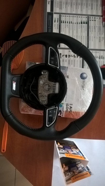

Mam potwierdzone info że kierownica z A6 C7 pasuje do A4 B8 Ale przyciski górne nie działają i trzeba zostawić starą kostkę tylko piny przekładać.3068156728362a1dcc52683babae0f18.jpg
Wysłane z mojego SM-G950F przy użyciu Tapatalka
Pisałem wcześniej dokładne info na temat kierownicy z A6 C7. Wystarczy przeczytać temat...
