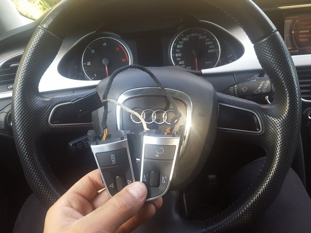

Panowie jest tutaj ktoś lub znacie kogos z Małopolski (najlepiej okolice Rabki Zdrój) kto by podjął się montazu przyciskow multifunkcji w a4 b8? Pomocy ?
