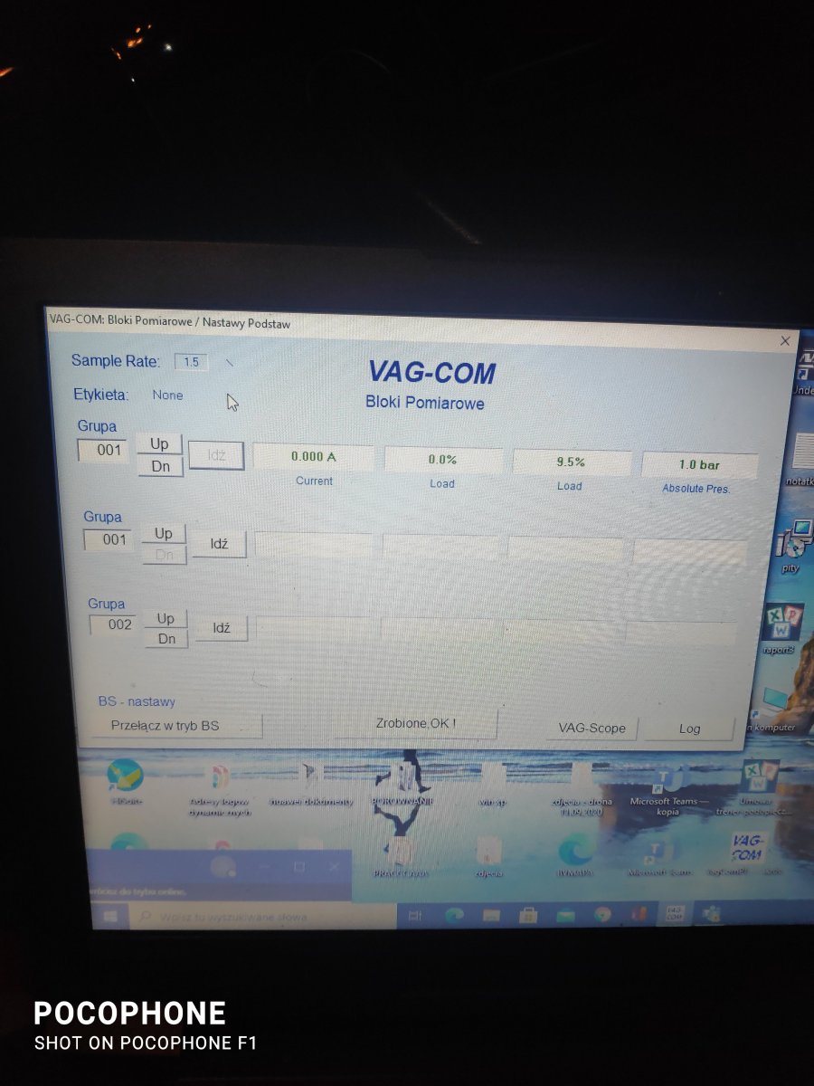

a po zmianie czujnika podłączałeś pod kabel i co wychodziło?? sprawdzałeś ciśnienia zacznij od tego i wrzuć logi
Jak sprawdzić ciśnienie w układzie ?
W kompie, w klimie masz ciśnienie na postoju a jak odpalisz i włączysz klime to pokazuje ile nabija kompresor.
  • 8 miesięcy temu...

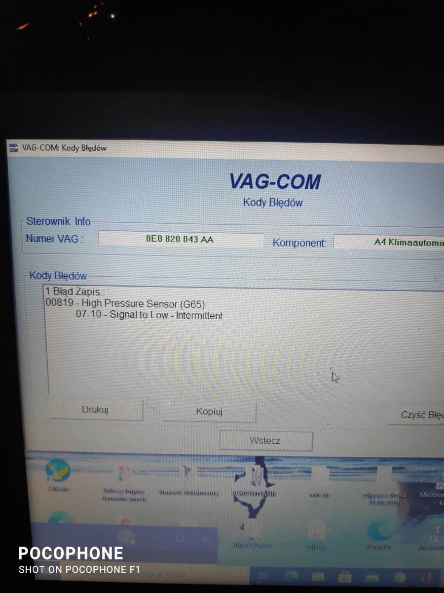

Witam, czy po tym można wnioskować uszkodzony czujnik, czy szukać gdzie indziej?? Do niedawna wszystko działało ok.
Na moje to pusty układ, czujnik pokazuje 1 bar więc ciśnienie atmosferyczne. Podjedź na serwis i sprawdź.
No ok , więc podjadę na sprawdzenie szczelności.
  A skąd ten błąd - czy poniżej jakiegoś ciśnienia wywala czy jak to jest?? Orientujesz się??
