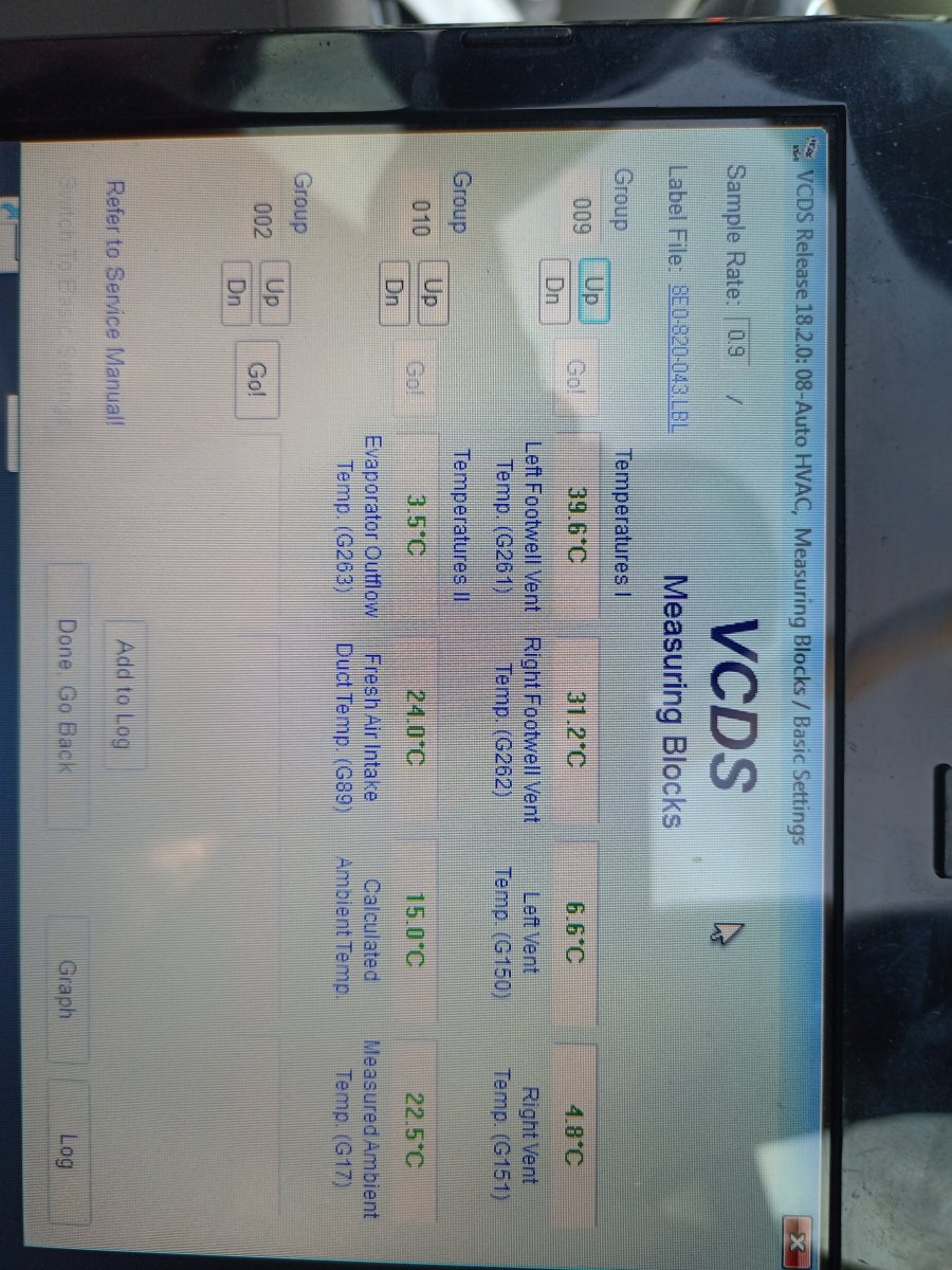

No więc generalnie jak temp parownika ładnie schodzi do okolic 2 stopni i sterownik ja utrzymuje, do tego obie kratki prawa i lewa w grupie 009 utrzymują tą samą temperaturę lub bardzo bliską, to nie szukał bym żadnych problemów.
Możesz odpalić klimę na 5 minut dać na LO I nawiew na kratki i skontrolować czy wszystko się zgadza.
Za jakiś czas pójdę zobaczę i dam znać.
Logi były zrobione tylko na włączonym silniku.Jutro zobaczę czy rurka nie zamarza.
Tak to wyszło, niżej już nie schodzi. Sorry za obrócone zdjęcie.IMG_20220706_201521.thumb.jpg.b2bc012c33edda440397a9ba91eea25d.jpg
Edytowane przez pelonek1
Jest mocno gorąco więc myślę że te 3,5 stopnia jest dobrze. Kratki też są ok. Lewa lekko więcej, ale to jest minimalna różnica. Jeździć i cieszyć się klimatyzacją :)
