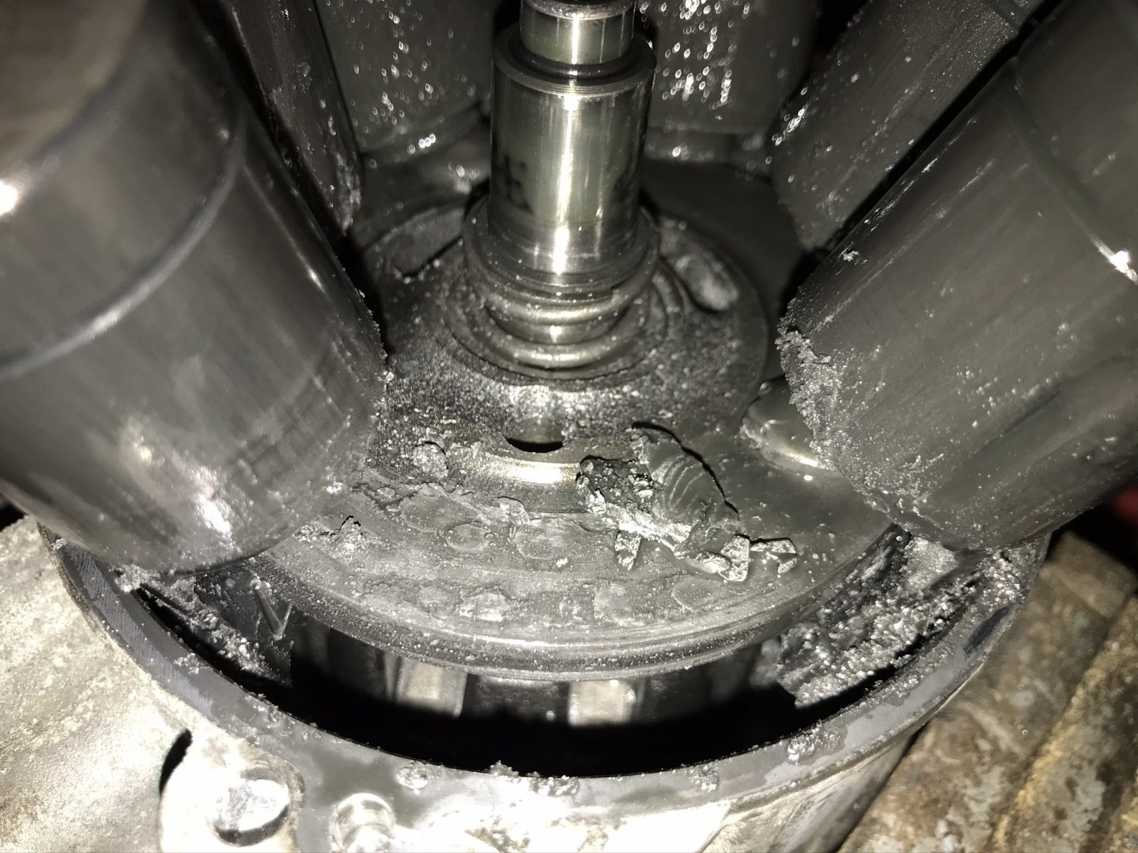

Nie dalej jak miesiąc temu mój kompresor obracał się tylko 1/4 obrotu i się blokował. Silnik nie chciał odpalić bo blokował go kompresor. Jak próbowałem ruszyć ręcznie kołem to zerwałem sprzęgło. Tak wglądał kompresor w środku
o matko!
Tylko jak się zabrać za diagnozę? - wiadomo że najprościej wymienić kompresor, osuszacz , wypukać układ i popłynąć 2500zł...  Tak mi zaproponowali już w serwisie :/
