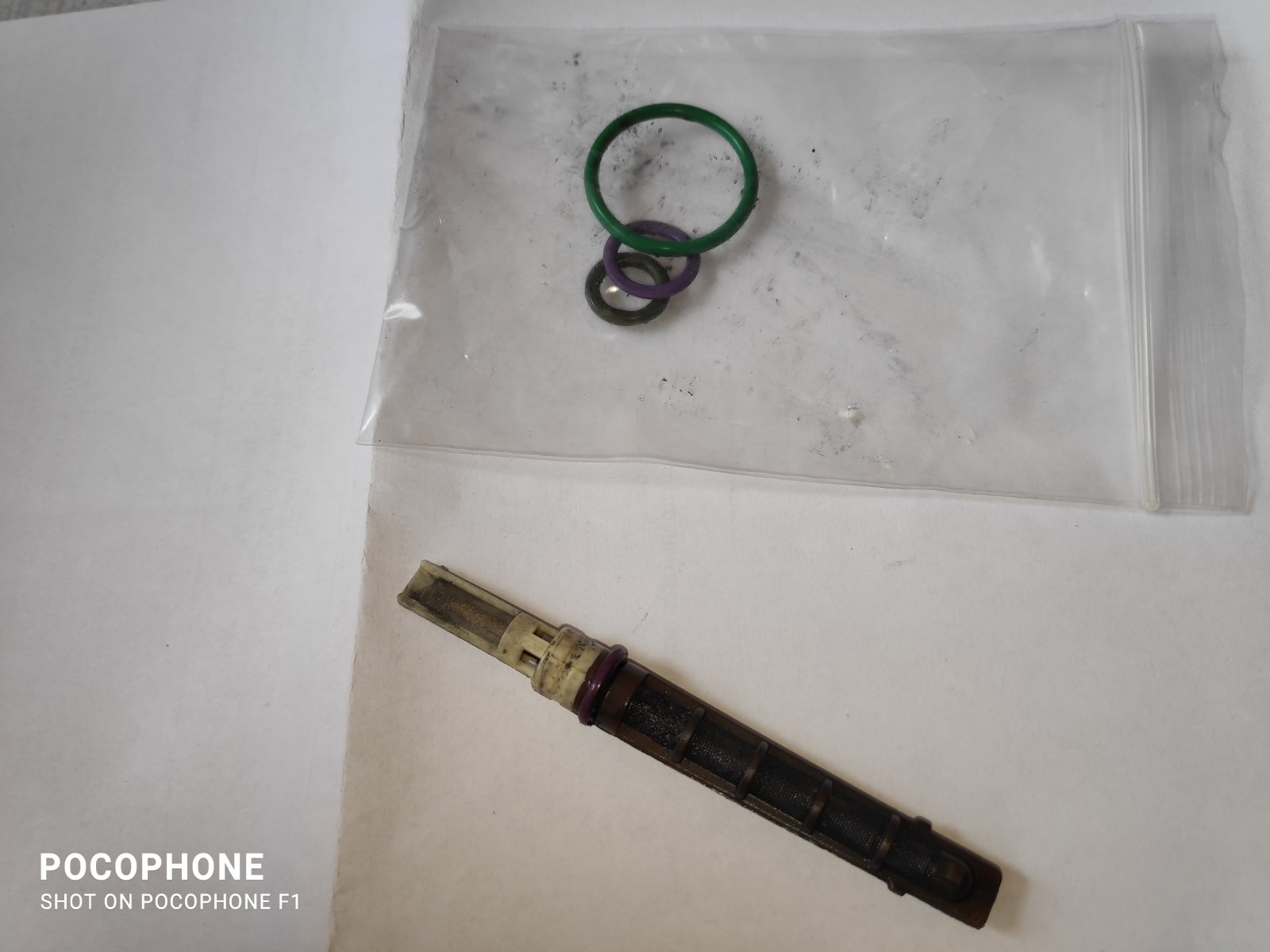

  Przy okazji otwartego układu wymieniony zawór rozprężny, trochę miodu tam było w postaci opiłków ?.
po wyglądzie dyszy nie wróżę sukcesów tej klimie.
Rok temu jak ją kupiłem był założony nowy kompresor, to może pozostałości po starym?? ? Zobaczymy.

Kup Ori w ASO. Sugestia do wszystkich, płuczcie układy przed zakładaniem nowych dyszy, osuszaczy a szczególnie jak jest syf na dyszy po jej wyjęciu. Kilka opiłków może załatwić kompresor za 2000 zł. Kupcie sobie pistolet i płyn do płukania, to chyba z 150 zł kosztuje. Ja właśnie tak uwaliłem nowy kompresor Denso, po awarii wymielili mi, działał z kilka godzin. Drugim razem sam się za to zabrałem.
ps. sprawdzajcie ilość oleju w nowym kompresorze, czasem są suche albo brakuje.
