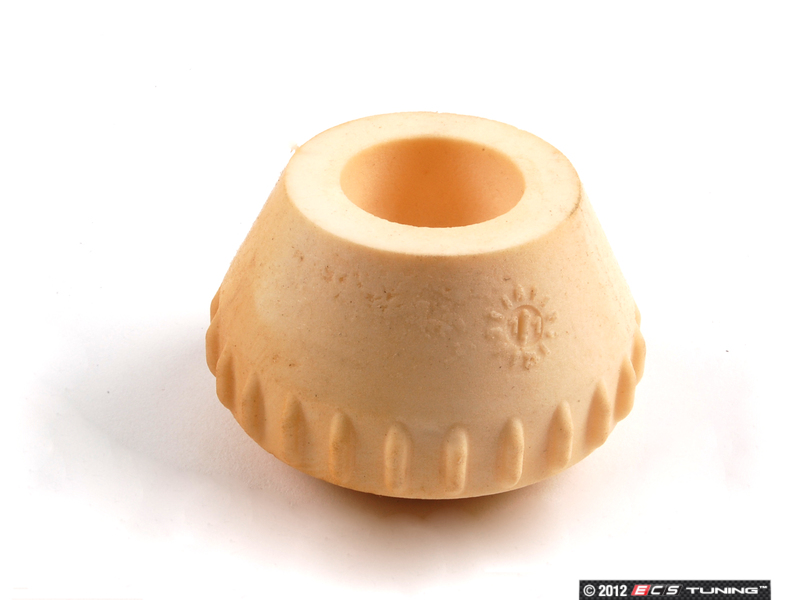

przednia poduszka/ogranicznik momentu obrotowego silnika o ktorej byla mowa pare postow wczesniej
to ktore bedziesz zakladac? :P
Czyli ta przednia poduszka od strony pasa?
Te będę zakładał - 8D0199379K
tak tak od strony pasa. silnik na niej nie spoczywa, to w sumie nie do konca jest poduszka ... to jest odbój bardziej

Ja miałem u siebie problem z poduszką przy turbo. Z racji dużego Nm dwa razy uszkodziło mi poduszkę.
Teraz zamontowałem właśnie taką z S4 B5/ A4 B5 V6 i póki co się trzyma. Cena za nią był śmieszna, ale nie obyło się bez problemów:
http://a4-klub.pl/wykresy-modyfikacjach-projekty-modyfikowanych-aut-119/audi-a4-b6-1-8t-quattro-avant-270599/index5.html#post4055814
W 1.8T nie ma czujnika tylko w 1.9TDI, chyba.
Wampir ile dales za tego apikola? Ja zamontowalem lema nowego ale jest jakby za mały na ta ramkę, musiałem go tez odsunąć w stronę chłodnicy żeby maksymalnie wykorzystać jego średnicę ale pomimo wymiany tego i reszty poduch lewarek wciąż mi lata, pewnie przez ten odboj
Przy miejscu montażowym poduszki przy turbo biegnie kabel. Może dlatego masz wrazenie, ze masz tam czujnik.
up zlukaj posta mojego wyzej
czy ten apikol to cos jak poliuretan czy miekkszy? poliuretanowa tuleja pewnie byla by za twarda
Mi lewarek nigdy nie latał. Nawet jak miałem rozerwaną poduszke przy turbo, a seryjny odbojnik był już sfatygowany. Słychać było jedyne uderzenia jak silnik się podnosił i opadał przy zmianie biegów.
Apikol to był prezent od kumpla z USA. Musiałem go odrobinę "ogolić" bo był za duży jak na wymiary ramki przez co silnik przenosił drgania na bude.
Po dopasowaniu aplikola, ustawieniu ramki i poduszek trzeba pozostawić silnik zapalony z wlaczoną klimą, aż złapie temperaturę. Potem skreciłem wszystko i jest OK. Jeżeli miałbym być bardzo czepialski to czasami przy ruszaniu bez gazu albo jak silnik prawie się dusi da się wyczuć drabne drgania jakby z przodu auta względem seryjnych poduszek ale jak ktoś nie miał porównania to może tego nie zauważyć. Na wolnych obrotach i w czasie jazdy nie czuć drgan na kierownicy, lewarku czy fotelu.
Apikol jest twardy, przypomina nawet plastik bo trzeba mocno go nacisnąć aby się ugiął.
Wybrałem go ponieważ ma dobre opinie na audizine i nie rozlatuje się jak inne wzmocnione odbojniki a na dodatek w końcu mogę zmieniac biegi przy makymalnym Nm i zmiana biegów jest bardzo kulturalna.
