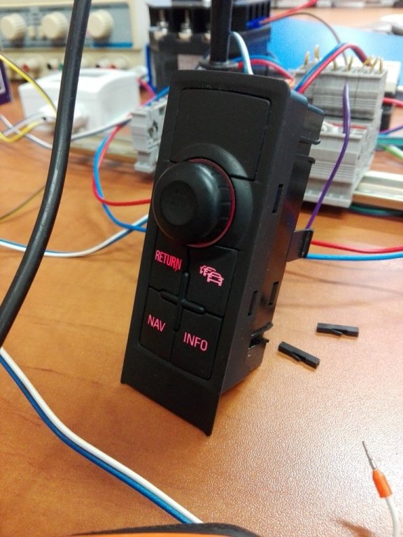

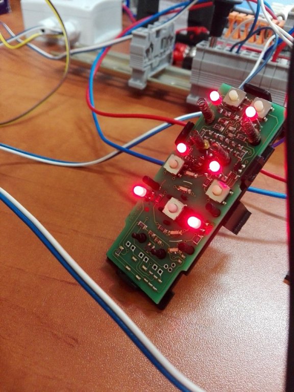

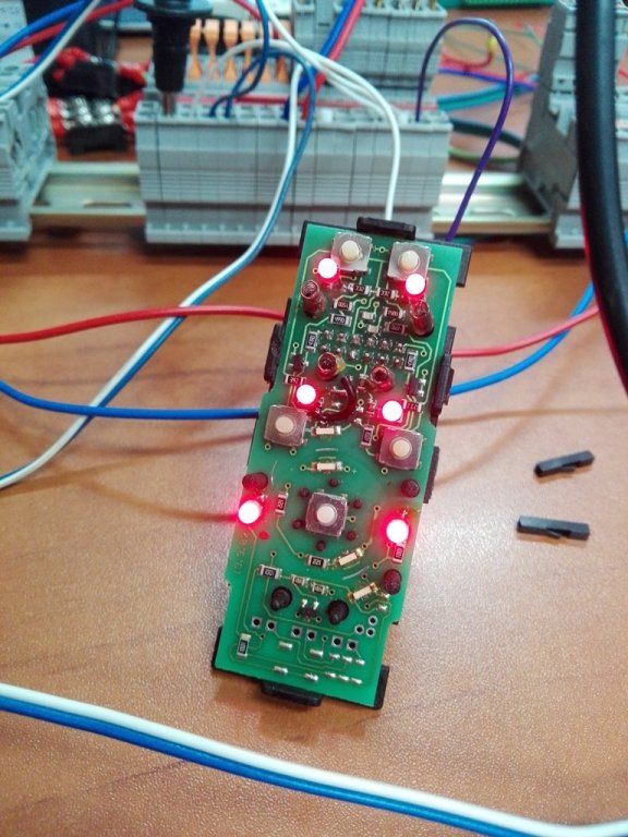

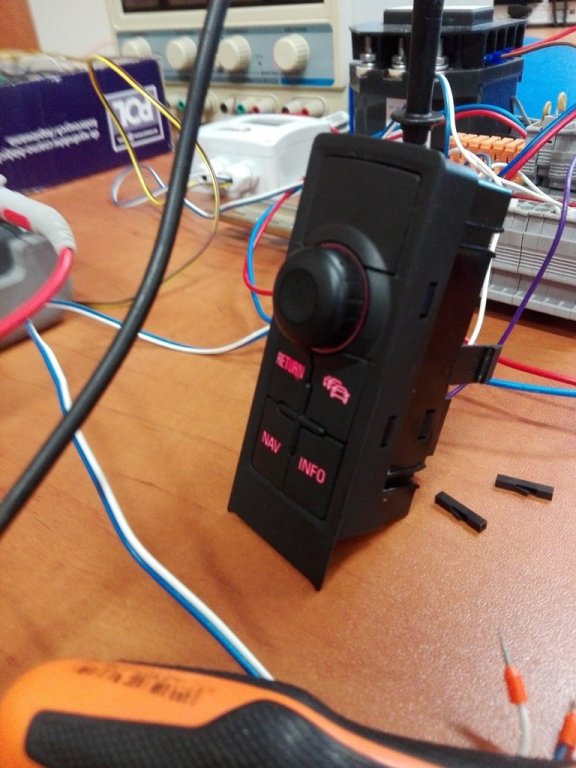

jackyq163 Opublikowano 1 Lutego 2018 Opublikowano 1 Lutego 2018 Koledzy, mam problem. Zamontowałem panel z obsugą navi. Przyciski działają jak należy, menu się odpala, jest sterowanie. Niestety, nie działa podświetlenie panelu. Sygnał +12V dochodzi pięknie na pin 4 i 9, masa na 10. Próbowałem nawet podpiąć podświetlenie na panel na krótko i też nie działało... Miał ktoś z Was coś takiego? Sprzedawca zapiera się że przed demontażem w jego A3 pięknie wszystko działało ( tak, w A3 8P jest dokładnie taki sam panel i zapalniczka). Czy możliwe żeby wszystkie diody się zjarały? Tam nie ma cudów, kilka diod i rezystorów. Może zimne luty? Mieliście taką sytuację?
GreGoriO Opublikowano 1 Lutego 2018 Opublikowano 1 Lutego 2018 Pisałem Ci już. że jesli na krótko nie odpala, a nie widać niczego podejrzanego to panel do wymiany. Wysłane z iPhone za pomocą Tapatalk

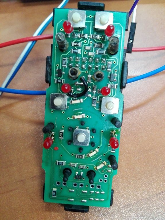

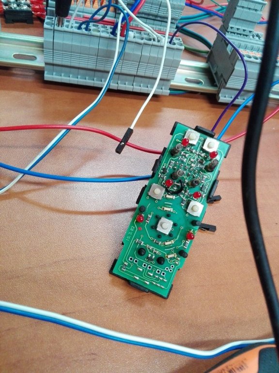

jackyq163 Opublikowano 1 Lutego 2018 Opublikowano 1 Lutego 2018 (edytowane) Nie no, panelu raczej nie ma sensu wymieniać. Poprawię zimne luty a jak nic nie da to wymienię diody. Tam nie ma cudów - same diody i rezystory. Myślałem że to jakiś popularny problem i np jakaś konkretna dioda w szeregu się często jara i ktoś mi wskaże palcem. No nic, poszuka się. Myślę że temat do zrobienia. Dam znać jak poszło Edytowane 2 Lutego 2018 przez jackyq163
jackyq163 Opublikowano 2 Lutego 2018 Opublikowano 2 Lutego 2018 I tak jak myślałem. Powodem nie działania podświetlenia panelu były zimne luty w obwodzie podświetlania. Poprawiłem wszystkie luty od góry czyli wszystkie +, wtedy na każdej diodzie było napięcie +12V. Niestety brakowało masy. Jako że ścieżki masy są od spodu płytki, a nie tak prosto ją wyciągnąć nie rozwalajac złącza, więc zastosowałem mały mostek idący do pierwszej diody, na pin -. Przerwa w obwodzie była pomiędzy pinem masowym (10) złącza, a pierwszymi diodami. Po zastosowaniu małego mostka, wszystkie diody dostały masę i pięknie świecą. Kosztowało mnie o tylko 15 minut pracy. Polecam!
