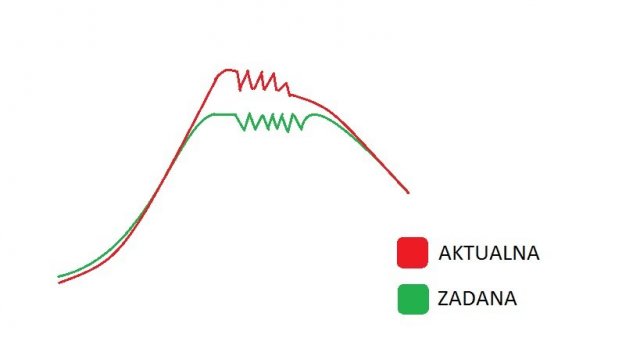

Panowie i znów temat poszarpywania w zakresie 1800-2000 walczę już z tym jakiś czas i zero poprawy (co prawda kryzy nie ma). Dzisiaj miałem chwile wolnego czasu i pojeździłem trochę z kompem skupiłem się na EGR i klapie gaszącej. Zaobserwowałem ciekawą rzecz obserwując log graficzny w trybie turbo na kanale 003 (na cyferkach to trudno zauważyć) podczas przyspieszania wykres wartości żądanej idzie powiedzmy płynnie do góry oczywiście w zależności od żądania kierowcy, wartość aktualna już nie identycznie, ale mniej więcej się pokrywa i jest to wszystko oczywiste. Gdy wartość żądana dochodzi do górnej granicy wykres się wyrównuje, natomiast wykres wartości aktualnej idzie dalej do góry i po chwili go zbija i oba się równają mniej więcej jak w wykresach doładowania turbo i ok, norma... I teraz tak, podczas przyspieszania właśnie w granicach 1800-2000 gdy wartość aktualna przewyższa żądaną (czyli krótko mówiąc jest więcej czystego powietrza niż trzeba) ECU zaczyna domagać się jakiś dziwnych skoków wartości co na logu graficznym objawia się skaczącym wykresem góra dól idealnie pokrywającym się z odczuwalnym przerywaniem i za tym idzie, wartość aktualna tez skacze i w sumie przez chwile wykres wygląda jak rytm serca :) Co dalej, w bloku 011 wartość zadana też wymusza na turbo te skoki doładowania jednak turbina nie reaguje (lub nie potrafi tak szybko reagować) i idzie dalej tak jak powinna. I to wszystko zaprzecza żeby ograniczyć spaliny kryzą, wręcz przeciwnie sterownik ma ich za mało i nieumiejętnie próbuje je zbić, nie wiem jak... klapą gaszącą? szukałem w VCDSie aktualnej pracy V157 czyli silnika klapy gaszącej ale nie ma lub nie mogę znaleźć, jest jedynie w teście wyjść ale ECU już ją ustawia ja na OFF i sinik gaśnie nie można obserwować pracy może ktoś wie coś więcej to proszę o wskazówki. Co może być przyczyną? błędny soft? przytkana chłodnica spalin? EGR? Dodam, czego nie wiedziałem wcześniej, w bassic setting podczas pracy EGR ON wartość mniej więcej oscyluje +- 240,260,280 ale w teście wyjść ten EGR chyba otwiera się bardziej i wartość spada do 140-160 ale to tak na marginesie.  Raczej te poszaszarpywania nie są wywołane pracą EGR bo przy odpiętym podciśnieniu i teoretycznie zamkniętym zaworze jest dokładnie ten sam objaw, czyli wnioskując za dużo czystego powietrza.  Gdzie dalej szukać przyczyny? może jakieś sugestie? pzdr
Taka prowizorka o co mniej więcej mi chodzi

Zgadza się ale przeczytałem cały ten wątek i najbardziej pasuje do moich objawów, zresztą na tym forum coś się dzieje :) Fakt 1.9, EGR na podciśnieniu a klapa elektroniczna, mimo to licze na jakieś powiązanie. Musi być coś co za to odpowiada, ludzie piszą że powymieniali pół silnika bez rezultatu.
Logów nie mam bo śledziłem je na bieżąco, zresztą taki log musiał by mieć z 3 min bo objaw jak na złość nie zawsze występuje, raczej przy średnim przyspieszeniu i najlepiej jak jest jakieś wzniesienie. Ale postaram się to zrobić.

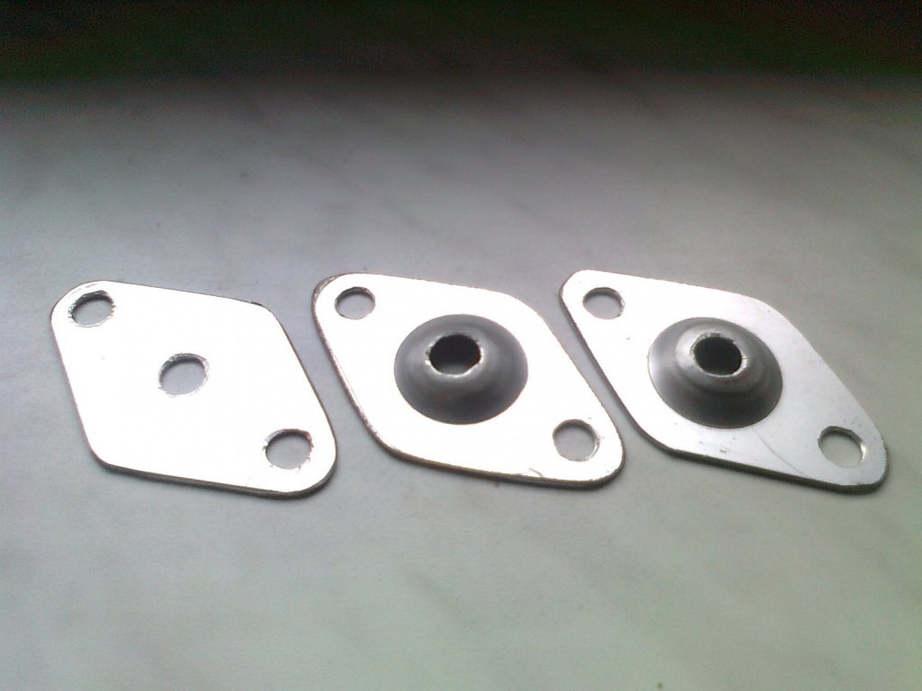

W BLB musisz zwrócić uwagę czy blaszka kryzy nie blokuje przepustnicy EGR-a , zwykła , płaska , zamontowana przy samym EGR-e na bank będzie go blokować ...
Ale jest na to rada:

Jak już wcześniej pisałem, pomiędzy zaślepką, a zaworem zastosowałem uszczelki, więc klapka zaworu na pewno nie zaczepiała o blaszkę. Poniżej zdjęcia jak to wygląda i błąd z VCDS:
Patrząc na kryzę ja tam na krawędzi otworu ( na godzinie 10 ) widzę świeże zadrapanie , które powstało prawdopodobnie od opierającej się o nią przepustnicy EGR-a :decayed:
Potwierdza to błąd mówiący o nieprawidłowym działaniu EGR-a :hi:
Najprostszym rozwiązaniem problemu będzie chyba przeniesienie kryzy na drugą stronę silnika i zamontowanie jej w miejscu połączenia chłodnicy spalin z rurką idącą do EGR-a.
Co prawda nie nie jest to rozwiązanie dobrze przetestowane pod kątem skutecznego działania, ale kilka osób już mi potwierdziło jego skuteczność :)
Co do sferycznie wyprofilowanych kryz, to te ze zdjęć nie we wszystkich motorach pasują ( występowały chyba dwie średnice rurek doprowadzających spaliny do EGR-a albo różniły się one sposobem mocowania flanszy do rurki ) dla tego najpierw przetestuj opcję opisaną powyżej :wink:
