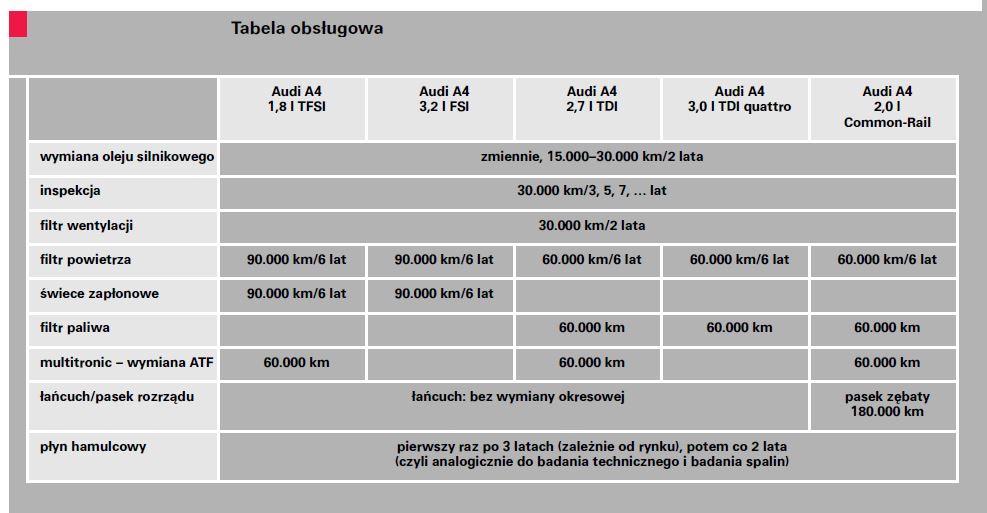

paudib8 Opublikowano 19 Września 2016 Opublikowano 19 Września 2016 a to z oficjalnego biuletynu szkoleniowego Audi A4 ‘08 Zeszyt do samodzielnego kształcenia nr 409 - strona 73
acrow Opublikowano 19 Września 2016 Opublikowano 19 Września 2016 Wersja silnika CDHA '10 rok również z wadliwym napinaczem ?
griga-st Opublikowano 20 Września 2016 Opublikowano 20 Września 2016 a to z oficjalnego biuletynu szkoleniowego Audi A4 ‘08 Bardziej jak te banały(zresztą bardzo szkodliwe dla pierwszej generacji) przydały by się skany z ELSA z numerami narzędzi i sposobie wymiany łańcucha. 1
