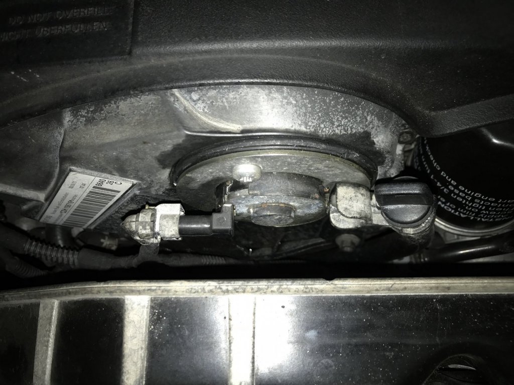

Bartek11 Opublikowano 3 Lutego 2018 Opublikowano 3 Lutego 2018 W dniu 19.12.2017 o 12:56, Bartek11 napisał: KOLEJNA AKTUALIZACJA 19.12.2017 Wymiana uszczelki i korka pomogla i nic nie cieknie. Jednak od czasu do czasu jest zgrzyt przy uruchomieniu silnika. KOLEJNA AKTUALIZACJA 03.02.2018 Zgrzyt powoli zanika, a właściwie już dawno nie grzechotało podczas uruchamiania, tak wiec możliwe że problem zażegnany. Natomiast nowy przeciek oleju wyszedł: Nie wiem jak się nazywa okrągły element przykręcony do górnej pokrywy łańcucha rozrządu ale przepuszcza trochę i widać że olej ścieka powoli na dół. Ktoś może się orientuje dlaczego mogło się tak stać? W Listopadzie była wymieniana uszczelka pokrywy ale ten okrągły element nie wiem czy był odkręcany. Jaki może być koszt naprawy?
