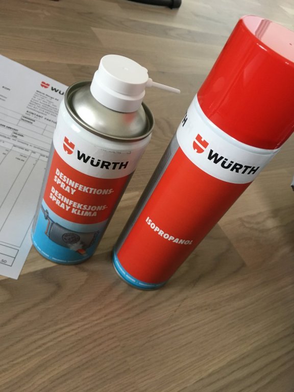

Norbas Opublikowano 14 Czerwca 2018 Opublikowano 14 Czerwca 2018 (edytowane) Ktoś używał preparatu do czyszczenia klimy z wurth’a ? Zawiera izopropanol... dzisiaj może zrobie test co do ozonowania to ono tylko zabija grzyby ale niestety nie usowa brudu dlatego zapach dalej się utrzymuje... Edytowane 14 Czerwca 2018 przez Norbas
Gregorski3 Opublikowano 14 Czerwca 2018 Opublikowano 14 Czerwca 2018 Ja używałem w zeszłym roku. Dość dobrze sobie poradził z brzydkim zapachem z klimy ale zaznaczam,że nie było jakoś bardzo źle przed czyszczeniem .
Norbas Opublikowano 14 Czerwca 2018 Opublikowano 14 Czerwca 2018 Może i każda ale zalezy ile procent... im więcej tym lepiej. Trzeba by sprawdzić SDS na stronie producenta ...
Norbas Opublikowano 14 Czerwca 2018 Opublikowano 14 Czerwca 2018 Jego tez tam trochę popsikalem plus cała puszka tego preparatu do czyszczenia klimy... zobaczymy po tygodniu jak się będzie sprawować mialem jeszcs pod ręka ostatnio preparat liqu molly do czyszczenia... nie posiada on izopropanolu jak wurth i wcale lepiej po nim nie było ?
