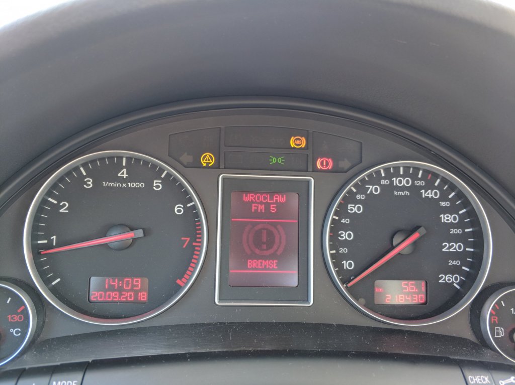

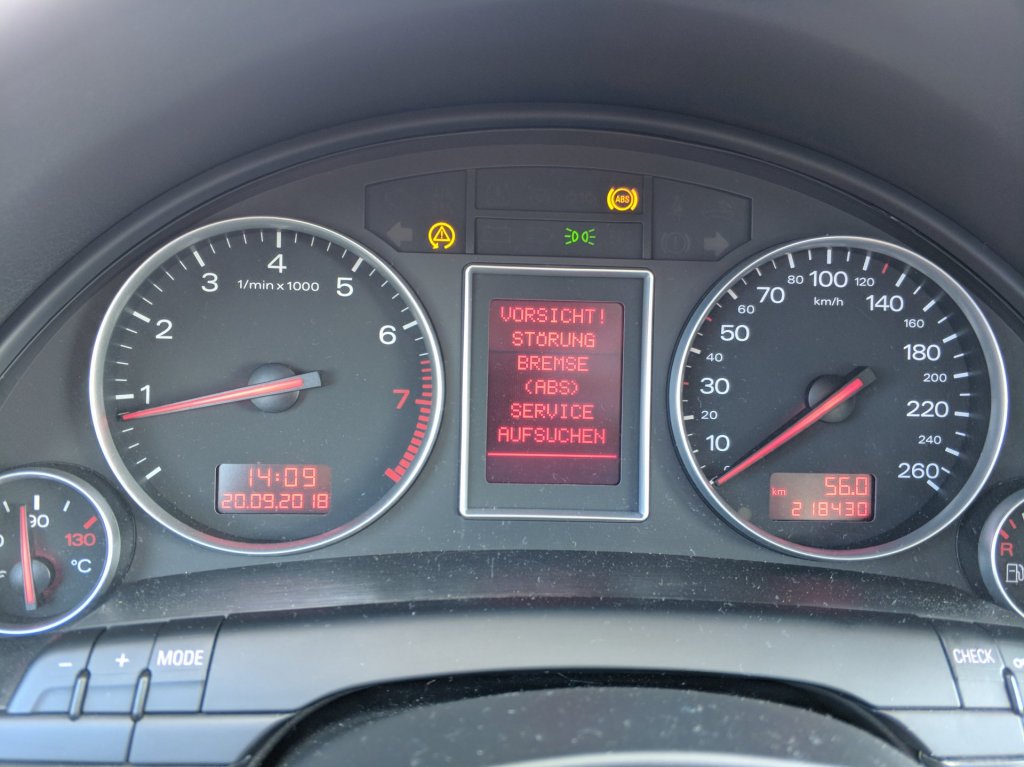

Kamil Kupiec Opublikowano 19 Września 2018 Opublikowano 19 Września 2018 (edytowane) Witam wszystkich. Mam audi a4 b6 alt 2004. I ostatnio z niewiadomych przyczyn pojawił się komunikat bremse i świeca się kontrolki od esp, abs i miga ręczny. Załączam zrzut z vcdsa. Kostki sprawne, rezystancja na lewym i prawym czujniku abs 1.4 oma. Jakieś pomysły? Dodam że o umyciu auta problem znikł na jakąś godzinę, a następnie znowu wywaliło lampki na fisie. Z góry dziękuję za odpowiedź. Edytowane 20 Września 2018 przez Kamil Kupiec
bobikos Opublikowano 5 Października 2018 Opublikowano 5 Października 2018 Wg mnie sterownik ABS do wymiany. Z błędów wynika też że masz uszkodzony zawór na termostacie - do wymiany cały termostat najpewniej.
