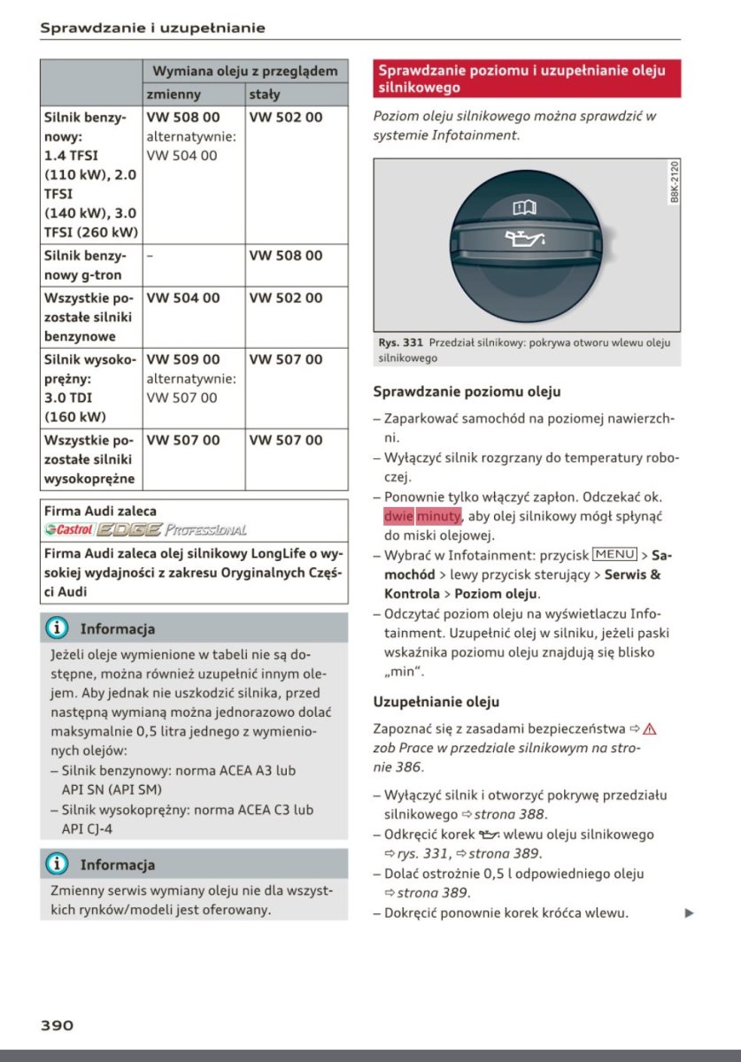

To ja się spytam jak sprawdzić poziom oleju w silniku w Audi z systemem Keyless  bezkluczykowy ?  Jak włączyć sam zapłon bez odpalania by sprawdzić stan ? Ktoś podpowie z góry dzięki .;)
W MMI masz w ustawieniach pojazdu.
Wszystko pisze w instrukcji obsługi, wystarczy tam zajrzeć.
6 godzin temu, Dariooo napisał(a):
 Jak włączyć sam zapłon bez odpalania...
Instrukcja obsługi auta się kłania:
"Naciskanie przycisku START ENGINE STOP, bez wciśnięcia pedału sprzęgła lub pedału hamulca, powoduje włączenie zapłonu, a ponowne naciśnięcie - wyłączenie zapłonu."
