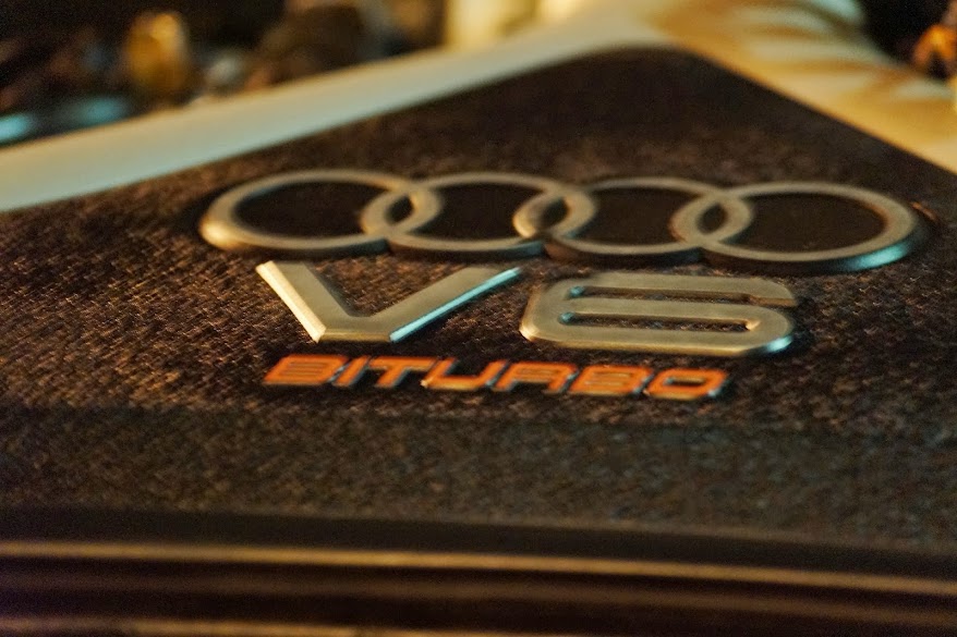

Hej,
jeszcze tu mnie nie było :-)
rocznik: wrzesień 2000r.
Trochę Historii, autko przyjechało ze szwajcarii w 2008r. przez te wszystkie lata był jeden właściciel. W polsce jestem jego 3 właścicielem,
W 2011r. w maju zakupiłem go z przebiegiem 225 000km. teraz ma przejechane 245 000. Ska była zaniedbana wizualnie strasznie, ale za to mechanicznie w miarę zdrowa. Huczało łożysko jedynie.
Historia stłuczek :) otóż autko było delikatnie puknięte( wgniota na parkingu) czasy jeszcze szwajcara i przerysowany przedni błotnik i drzwi. Ostatnio ją calutką rozbierałem gdyż była cała malowana. Lakiernik potwierdził, które elementy były robione. Ja natomiast nie mogłem patrzeć na ryski, wniotki, odpryski od kamyczków itp. i postanowiłem ją prysnąć całą w ten sam kolor co fabryka... nałożone zostały 4 warstwy więc sporo :mrgreen:
Teraz mechanicznie i wizualnie:
Mechanika:
- Turbiny po profesjonalnej regeneracji ( nie były padnięte ale profilaktycznie poszły na dopieszczenie przy zmianie rozrządu)
- wydech z kwaski 2,75'
- Wkładka k&n
- Program MTM
- sprzęgło RS4
- Przewody silikonowe
Zawieszenie:
- Wsadzony gwint AP
Hamulce:
- 6-łok ZR17 na tarcze 330mm (przód nowe tarcze wentylowane zimmermana i klocki ferrodo + zregenerowane zaciski)
- tył seria pomalowane pod kolor przednich
- naklejki brembo
- przewody w stalowym oplocie
Koła:
Lato - BBS CH R18 8,5j et35, opony Dunlopy Sportmax 225/40R18
Zima - Avusy R17 7,5j et45, opony yokohama wdrive 225/45R17
Wizualnie:
- nowy lakier
- dokładka przedniego zderzaka Cupra R
- Lampy przerobione na Bixenony
- tylnia dokładak w czarnym połysku
- chromowane lusterka
- Ramki zmienione
Środek:
- fotele Recaro z RS4 - śliczny stan, jak nowe :)
- radio ori din 1 z nagłośnieniem Bose
I co było wymieniane:
części w cholerę!!! :mrgreen: jak będę miał chwilkę to napisze, aczkolwiek nie wiem czy będzie się chciało. :P
Zdjęcia z wczoraj ;-) lakier jeszcze przed polerką, (czekamy aż się utwardzi) więc będzie się jeszcze bardziej świecił :lol:
plany:
- może jakieś kombinacje z mocą okolice 420hp
- dywaniki ori od S4
- polerka lakieru
- bbs oddać do renowacji ( rant na srebrny połysk + napisy motorsport, reszta w czarny mat)
Kilka fotek z wieczoru i jesień :)
