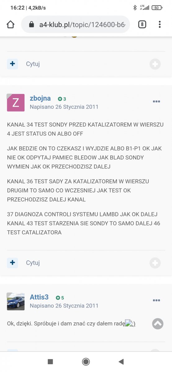

kyuubi1990 Opublikowano 25 Grudnia 2020 Opublikowano 25 Grudnia 2020 Witam serdecznie , jestem zainteresowany takim audi z tym silnikiem oraz skrzynia tiptronic. Czego najbardziej się bać w tym silniku?
Langista Opublikowano 25 Grudnia 2020 Opublikowano 25 Grudnia 2020 W samym silniku to należy dokładnie sprawdzić stan katalizatorów, działanie wariatorów, ustawienie rozrządu. Standart jak w każdym innym aucie. Bez kogoś, kto ma program vcds lub vag-com nie jedź nawet na oględziny.
kyuubi1990 Opublikowano 26 Grudnia 2020 Opublikowano 26 Grudnia 2020 Mam taki program oraz kabel czy mogę prosić co dokładnie sprawdzić? Oraz jak sprawdzić samemu katalizatory?
Langista Opublikowano 26 Grudnia 2020 Opublikowano 26 Grudnia 2020 Rozgrzać silnik do 90 stopni (kanał 134 pierwsza wartość to temperatura oleju), następnie wejść w programie w : Silnik -> bloki pomiarowe -> Później wchodzisz w kanał 14/15/16 i sprawdzasz, czy wypadania zapłonu nie ma. Kanał 90 sprawdzisz ustawienia rozrządu, im większa rozbieżność i im bliżej wartości 20/-20 tym bardziej zużyty rozrząd (-20/20 to wartości, które wariatory są w stanie jeszcze skorygować, potem zaczyna wypadać zapłon wraz z Check Engin na desce). Kanał 94 i 96 to test wariatorów. Przed wykonaniem testów ma nie być błędów w sterowniku silnika. 1
