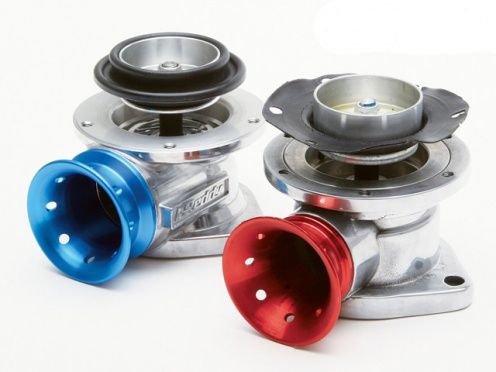

WG jako taki nie istnieje w tej turbinie o ile się nie mylę (chyba?). Rolę Wastegate przejmuje tu zmienna geometria + zawór DV*. Jest to jeden z trzech sposobów kontroli turbiny (obok zaworu BOV)
w tym linku dla zainteresowanych o sposobach kontroli turbin BOV, WG, DV
AUTOKULT.PL
Aby chronić turbosprężarkę, a pośrednio także i silnik, w układach doładowania stosowane są zawory regulujące ciśnienie. Najczęściej...
Nie twierdzę, że ten hałas z filmiku nie "idzie" od turbiny (jej zmiennej geometrii np) współpracującej z zaworem DV
*Dodane po zapoznaniu się ze specyfikacją turbiny, jak najbardziej Emejcz, miałeś rację, WG jest tam i może tak właśnie hałasować
