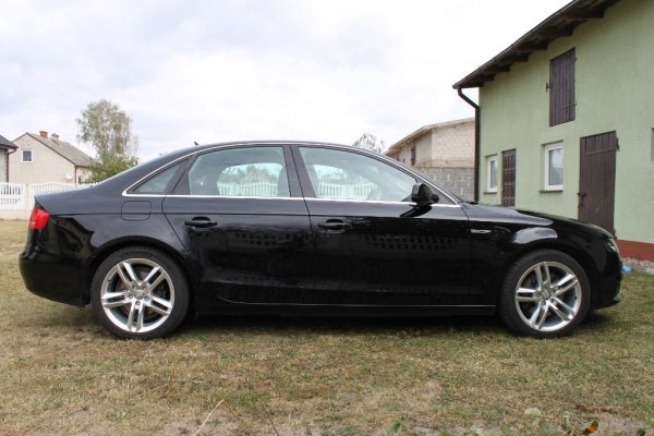

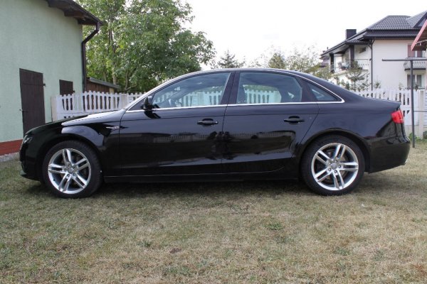

DaveLove Opublikowano 23 Stycznia 2017 Opublikowano 23 Stycznia 2017 Godzinę temu, Kris0112 napisał: Witam może ktoś doradzić lub ma założone i się pochwali foto jak wgląda a4 b8 avant na feldze 18" opona tylko 245/40/18 od a5 fotka poniżej, bo zamierzam zamienić felgi na jakiś inny wzór niż pięcioramienne sline i mam dylemat co wybrać. Siemanko, Fotka sedana na 18 z oponami 245/40. Obecnie leżą w garażu i się kurzą, więc komplet na zbyciu.
