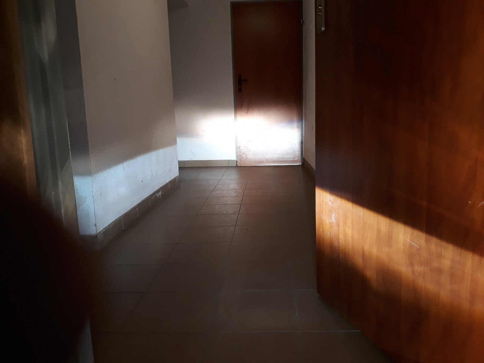

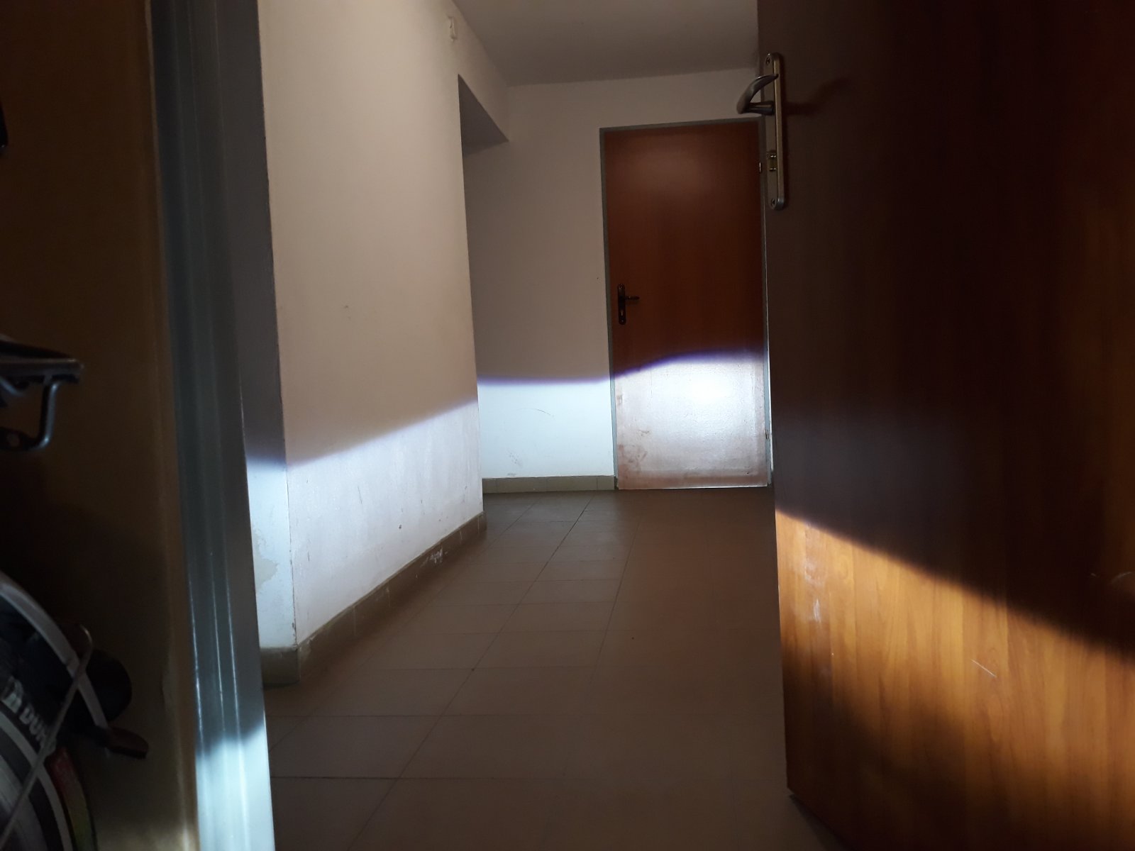

pila24 Opublikowano 18 Października 2020 Opublikowano 18 Października 2020 (edytowane) 9 godzin temu, franc321 napisał: Może ktoś ma wymiary odległości przesłony od jakiegoś punktu w lampie? Najlepiej to zrobić na lampie podłączonej do zasilacza,jak światło pada około 4-5 metrów od lampy to ładnie widać na ścianie jak wiązka się układa. Zaraz poszukam foto jak ma nakładać się światło drogowe na mijania. Reguluje się to podczas włączonych obu świateł dokrecając nakrętki 5,5mm pod którymi są te silikonowe podkładki. 20200124_154644.mp4 Edytowane 18 Października 2020 przez pila24
kamil-vag Opublikowano 18 Października 2020 Opublikowano 18 Października 2020 Ogólnie trzeba sprawdzić czy są w ogóle 3 podkładki sylikonowe, często rozbierając lampy brakowało po jednym... soczewka musi mieć 3 punkty podparcia i dzięki temu, można nią reguować trochę w pionie i poziomie... Ja ustawiam lampy jak Łukasz wyżej pisze, z tym, że daje na zasilaczu 6v i wtedy duzo lepiej widać punkt padającego światła, nie jest tak rozmyty i łatwiej się wstrzelić w środek Ogólnie łatwo to ustawić, tylko podstawa musisz wyciągnąć lampę, zrobić rzut na ścianę i wtedy regulować... Dokręcając bardziej dolne śrubki unosisz soczewkę w górę...
franc321 Opublikowano 18 Października 2020 Opublikowano 18 Października 2020 Czyli strumien światła drogowego ma padać na linie odcięcia mijania tj. na filmiku ? Ciekawy sposób, na pewno go wypróbuje, dzięki za odzew. Gdzie można dostać takie tulejki silikonowe? Ew może zwykłe oringi zastosować? Bo jak pisałem u mnie są i nie zauważyłem by ktoś tu wcześniej grzebał. Co prawda wydaje mi się, że w lampie prawej były takie grubsze a w lewej cienkie, ale soczewki czyściłem na szybko i zbytnio nie zwróciłem uwagi ?
Lukasz_mk2 Opublikowano 19 Października 2020 Opublikowano 19 Października 2020 17 godzin temu, franc321 napisał: Czyli strumien światła drogowego ma padać na linie odcięcia mijania tj. na filmiku ? Ciekawy sposób, na pewno go wypróbuje, dzięki za odzew. Gdzie można dostać takie tulejki silikonowe? Ew może zwykłe oringi zastosować? Bo jak pisałem u mnie są i nie zauważyłem by ktoś tu wcześniej grzebał. Co prawda wydaje mi się, że w lampie prawej były takie grubsze a w lewej cienkie, ale soczewki czyściłem na szybko i zbytnio nie zwróciłem uwagi ? ja kupiłem tu: CHARMS PODKŁADKI SILIKONOWE STOPERY MURANO 28 szt 8378911467 - Allegro.pl ALLEGRO.PL Kup teraz na Allegro.pl za 21,99 zł - CHARMS PODKŁADKI SILIKONOWE STOPERY MURANO 28 szt (8378911467). Allegro.pl - Radość zakupów i bezpieczeństwo dzięki Programowi Ochrony Kupujących! tylko nie wiem jeszcze czy są ok, czy nie. Jeszcze nie zabierałem się za ustawianie soczewki - "na oko" wyglądają ok.
