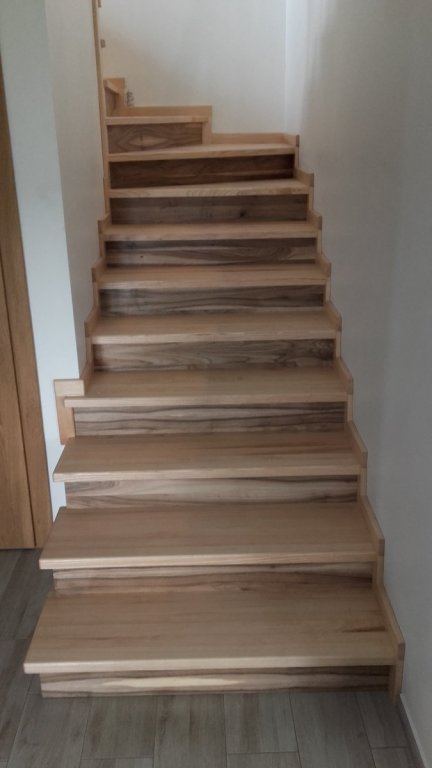

brat zrobił znajomemu schody .stopnie dębowe a podstopnie z orzecha włoskiego .jak sie wam podobają ?
Nie obraz sie ale te schody to dramat, calosci dopelnia cokol na scianie miedzy schodami a futryna drzwi :facepalm:
Mi tam się podoba.

alę że o co chodzi z tym cokołem ?
ja na stolarce sie nie znam ale mi osobiście sie podobają .
Podobno o gustach się nie dyskutuje, więc co się komu podoba to indywidualna sprawa ale jeśli chodzi o wykonanie to mógłbym dorzucić swoje dwa grosze.
Po pierwsze podejrzewam, że materiał na stopnie miał swój i stolarz zrobił z tego co mu wydawało, bo nie dość że za bardzo nie przykładał się by poodbierać pojedyncze lamele słojami to przebarwienia na 1 i 3 stopniu wyglądają nieciekawie. Takie klejenie trepów mogłoby trochę uratować bejcowanie na jakiś ciemny kolor ale stolarz napewno od początku wiedział że pójdzie to pod bezbarwny lakier i powinien się przyłożyć.
Jeśli stolarz robił ze swojego materiału i zrobił to w normalniej cenie, takie stopnie nie powinny tam być, ale jeśli robił to jakoś tanio i powiedział że nie gwarantuje mega ekstra jakości to jak najbardziej OK.
po drugie cokoły przycina się pod kątem 45 stopni, dużo lepiej wyglądają ale obróbka takich schodów  wtedy trwa cały dzionek a na prosto góra pół dnia
brat nie jest zawodowym stolarzem.robi to bardziej jako hobby .materiał był tego znajomego  i nie robił tego zarobkowo tylko jako przysługę .:hi:
I w takim przypadku należy uznać, że jest dobrze, i ma się przede wszystkim podobać domownikom.

Wg mnie sloje sa zbyt wyrazne i wzorzyste, na schodach lepiej sprawdzaja sie kolory bardziej jednolite, na tym zdjeciu wygladaja jak zbutwiale.
Z cokolami dalbym sobie spokoj, wiem ze bardziej praktyczne ale nieladne.
Lepiej by wygladalo gdyby piony byly jasniejsze od trepow poziomych i kontrastowaly z nimi.
Cokół wygląda ładniej niż brudna i obite ściana podczas sprzątania.

podejrzewam że jesteś stolarzem więc powiem tak .widziałem już nie jedne schody robione przez takich fachowców ,znawcuw  i te z mojej fotki są zaje..... zrobione w porównaniu do tych co widziałem .widziałem też naprawde ładnie zrobione schody ale tak zrobić nie każdy potrafi . znam przypadek gdzie gościu zamówił u stolarza schody ażurowe a stolarz zrobił mu schody pełne .a że był za granicą to sie po przyjeżdzie do domu trochę zdziwił .
jak byś mi zaoferował że zrobisz mi schody bez cokolika to odrazu bym ci podziękował .
jeżeli klient życzy sobie podstopnie ciemne a trepy jasne to ty byś mu zrobił na odwrót ?bo tobie sie tak podoba ?
u siebie schody też robił mi brat ok 12 lat temu,klejone dębowe i do dzisiaj nic sie z nimi nie dzieje

Nie, nie jestem ale architektura wnetrz to jedna z rzeczy na ktora sie interesuje

Ten facet ma sporo zamowien, ludzie mu dziekuja ale po wykonanej pracy
A tak w ogole to nie wiem po co bijesz piane, zapytales o opinie oczekujac jedynie achow i ochow?

2 i 3 podstopień zbutwiały?

Kolega ryba85 zadał pytanie więc należy grzecznie odpowiedzieć a nie, śmiać się?
Nie są "zbutwiałe". Naturalnie w drewnie występuje cześć bielu  i twardzieli, w zależności od gatunku ich stosunk może być bardzo zróżnicowany. Biel jest jasna a twardziel może być zabarwiona lub nie, jeśli nie jest, osobie nie mającej do czynienia z drewnem może być trudno je odróżnić, oczywiście w zależności od gatunku. Jeśli mamy twardziel zabarwiona to z reguły im starsze drewno tym ona jest ciemniejsza.
I najważniejsze: przykładem jest jesion.
w zależności od tego czy jest leśny, czy polny i jego wieku może mieć twardziel w kolorze bielu lub mocno zabarwioną od czerwonej, przez brunatną do ciemno brązowej.
Nie jest to wada ale na estetykę wpływa.
schody jesionowe pod lakierem bezbarwnym najładniej wyglądają gdy są nowe bo to drewno szczególnie często "czerwienieje" z czasem i jednolite tępy czy podstopnie nie wyglądają tak ładnie gdy pojedyncze lamele z których są sklejone  zaczynaja zmieniać barwę.
co do cokołów kolega Łukasz napisał już że brudna ściana nie będzie wyglądać za dobrze gdy ich nie będzie i może to przyćmić blask schodów, a siebie powtórzę jeszcze raz: stolarz będzie namawiał by ich nie robić bo przywozi gotowo odcięte trepy montuje do samej ściany, jak zostaje szpara to powie "nic więcej nie zrobię bo tynki krzywo położone i tak musi zostać"
i jeden dzień krócej trwa montaż.
