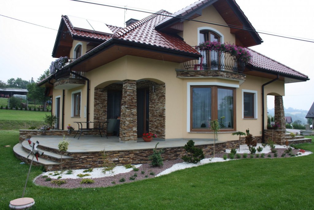

podoba się wam ten kamień  ? 2 lata temu robiliśmy tą budowe ,teraz robimy tam jeszcze ogrodzenie z tego kamienia .
Kamień spoko ale (jak na mój gust ;)) kolor pokrycia dachowego nie komponuje się za dobrze z tym kamieniem i trochę to się gryzie.
c**jowej baletnicy przeszkadza rąbek u spudnicy.
Mi się podoba i to bardzo właściciel ma dużo kasy i gustu. Co do dachu to za koszt tego (dachowka) można postawić skromny domek.
Gust jak d..a każdy ma swoją !
Chyba więcej kasy niż gustu ale co się komu podoba...
mi się ten kamień średnio podoba .a zwłaszcza układanie .:grin:
