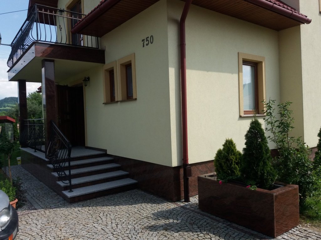

Bajka ... Żonka chce własnie takie schody tylko ciemno brązowe . Jaki to jest koszt bez tych słupów i tych płyt na górze na balkoniku ... ??
Pozdrawiam.
ceny czarnego granitu to już ponad tysiąc za metr kw. czarne i brązowe granity są b.drogie.a ten szary granit ze zdj. jest po ok 500 zł.i teraz na takich schodach jest ok 10 m kw granitu to cena sie robi.
Cena konkret.
Wysłane z s8
Może i konkret , dla mnie dobra . Schody robi się raz na 10 - 30 lat . Jak się zrobi konkretne to masz z bańki . Zrób z płytek czy z jakiegoś szmelcu to za 2-3 lata od nowa borykasz się z problemem ... Schody cudo :)
O płytki jeśli się dba to bez problemu wytrzymają 20 lat, złota zasada to szczelna fuga, jeśli zaczyna się wykruszac to trzeba usunąć i dać nowa.
Na dzień dzisiejszy na schody zew są modne i praktyczne 3 rodzaje: granit, kostka mozaika + palisady, żywica epoksydowa.
tutaj już na gotowo
Łaaaaa donica - chcem taką ... A że jestem właśnie na etapie tuż tuż przed schodami to dzięki za wizje artystyczne . :)
chcesz to dam ci naszą strone inter to sobie tam możesz co nieco pooglądać .
Dawaj PW :)
