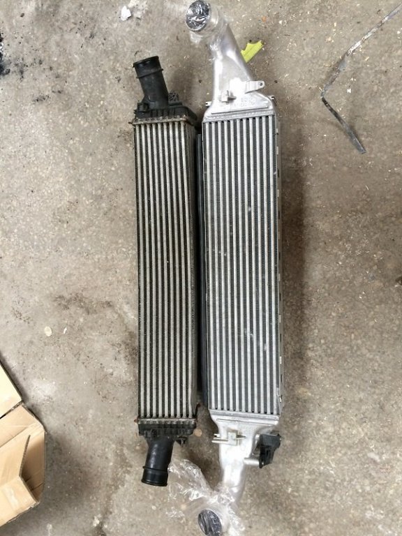

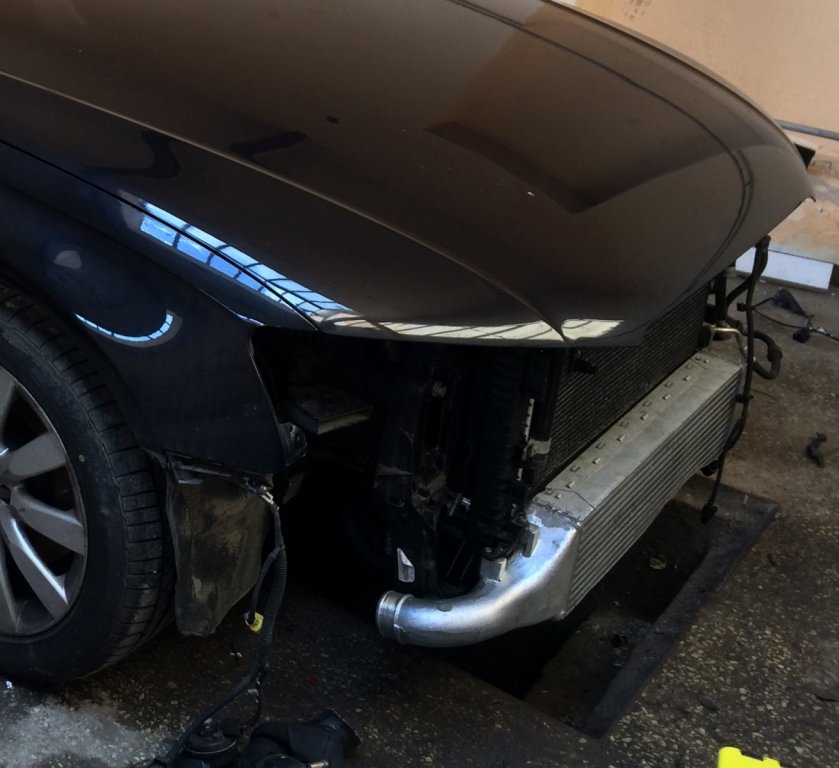

fortitudo Opublikowano 8 Kwietnia 2017 Opublikowano 8 Kwietnia 2017 Tez zmieniłem Intercooler z seryjnego 3.0tdi 240ps na q5 3.0tdi 313 PS pasuje idealnie różnica widoczna i odczuwalna lepszy przepływ i lepsze chłodzenie jest cały aluminiowy Węże kupiłem od Q5 3.0tdi biturbo na allegro po 50pln tez z tego modelu pasują idealnie nic nie trzeba naciągać ani smarować to samo zrobione w drugim u kolegi 2.0tdi tez pasuje idealnie. Intercooler a6 a7 4G0145805J q5 8R0145805A < te same tylko numerki inne w etce pasuja idealnie na zaczepy. wąż prawy 8R0145790H od q5 pasuje idealnie niestety od a6 a7 dłuższy 3ba dociąć bo się zagina. wąż lewy 8R0145979E od q5 pasuje idealnie niestety od a6 a7 dłuższy 3ba dociąć bo się zagina. Wiecej pytan pw
