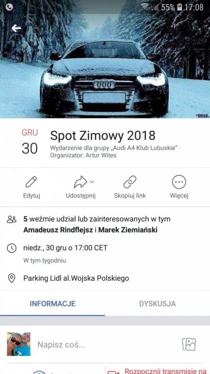

MarcinL Opublikowano 28 Grudnia 2018 Opublikowano 28 Grudnia 2018 1 godzinę temu, Arczi78 napisał: Będzie śnieg?
