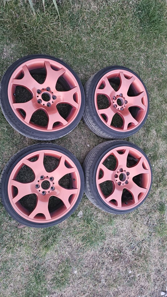

Otóż zostały mi alufelgi z poprzedniego samochodu i jestem ciekawy czy mogę je montować bez obaw o jakieś świrowania systemów.
Felgi Styling 63 z BMW. 2x9J opona 225/35 i 2x10J opona 235/35.

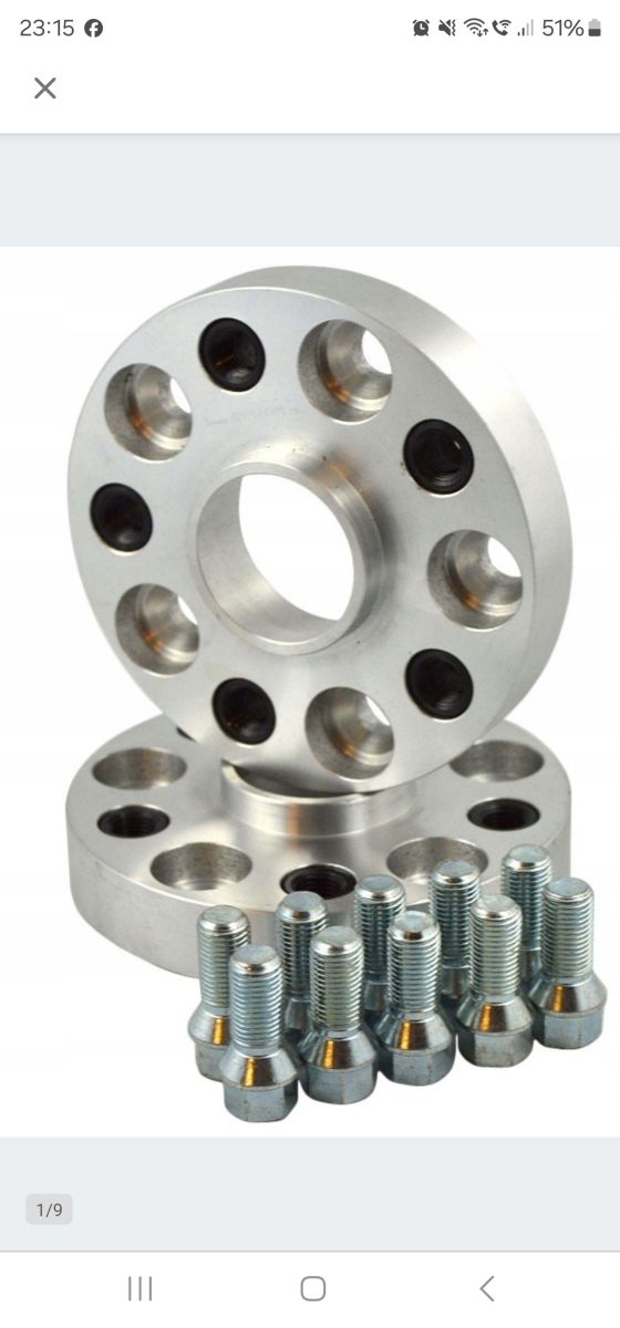

Jeśli tak to od razu zapytam żeby nie pisać milion postów: jakiej szerokości adaptery mogę tam wrzucić żeby to zagrało ładnie?
Pomijając wszystko to jak to założysz skoro w audi jest zupełnie inny rozstaw śrub?
Tak jak założyłem do Seata Leona czyli użyłem adapterów zmieniających rozstaw śrub
A wziąłeś pod uwagę, że ten adapter ma ze 20mm i felga 10cali. Jeszcze będziesz musiał nadkola poszerzyć. Opony do Quattro też nie dobre.
  • Lubię to 1
Adaptery najmniejsze jakie bezpiecznie można zakładać to 15mm.

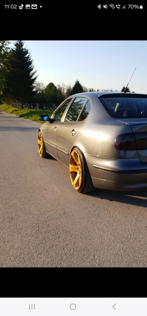

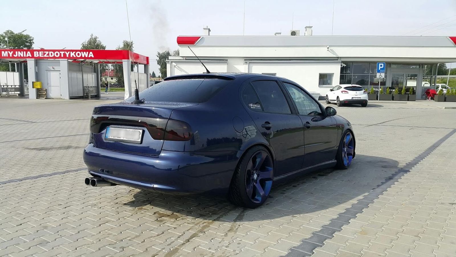

Spokojnie, nie jestem laikiem. Nie moje pierwsze auto które kładę na glebe i coś przerabiam. Aczkolwiek pierwsze audi hehe
Poprzednie to w sumie 3 szt toledo 2 oraz leon 1
Edytowane przez haszczu9090

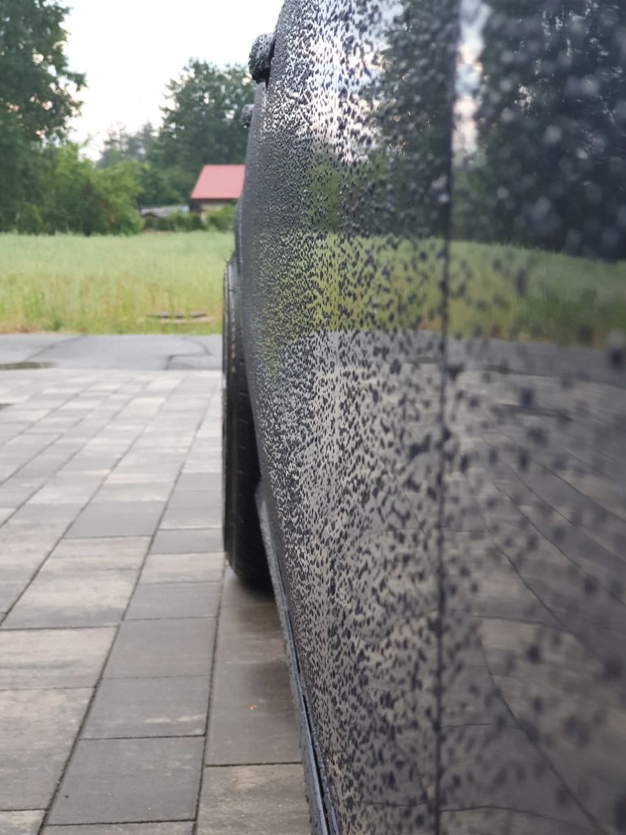

To teraz popatrz na zdjęcie które wrzuciłeś i zobacz ile wystaje koło z tyłu :) A to auto jest na gwincie.
Pokaże na moich  poprzednikach jak wystawało ?
Nie boję się że coś tam będzie wystawać ale też żeby nie wystawało 5cm heheh

Ok, czyli tak. Felga siadzie tak jak tego oczekuje ale opony już nie zagrają do quattro? Muszą być identyczne czy można przyjąć jakiś % rozbieżności w wysokości?
Musi być taki sam obwód koła na obu osiach.
