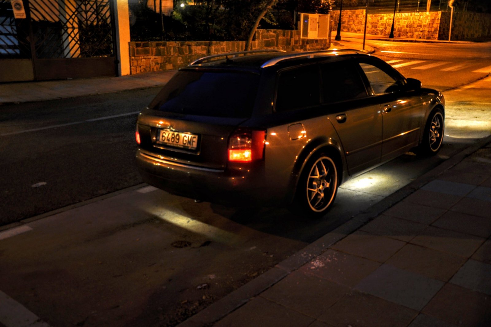

Można wziąć listwę LEDową i będziesz miał podświetlone podłoże wokół auta przy niskim obciążeniu.
Moim zdaniem oryginalnie tak jak jest w P/mgielnych, jest najlepiej,
Światło oświetla podłoże a nie razi jak mijania czy nie daj boże drogowe...
Masz mieć oświetlone podłoże wokół auta a nie zostać oślepionym na parkingu przez własne auto.

Dodam tylko że tył, świeci się jedynie po otworzeniu pilotem bagażnika,
Progi dzięki przekaźnikowi świecą tylko jako CLH, nie robią wiochy w trakcie jazdy... Chociaż jeżeli komuś sie podoba to i tak można ?

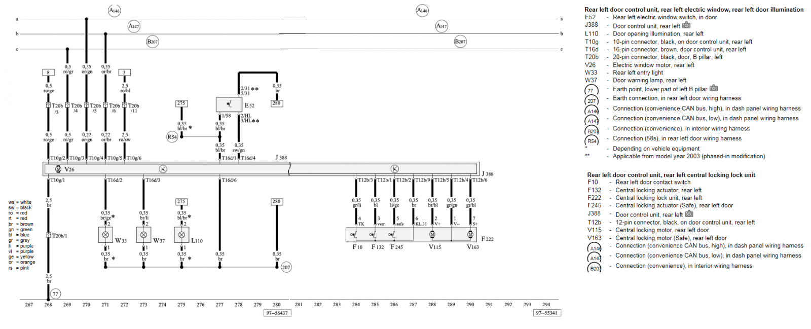

Jak to możliwe że działa ci CLH skoro czerwono-zółty w progu to sygnał CAN. Żółty należy przez przelotkę podłączyć do modułu drzwi lub kierunków jednak załączenie awaryjnych bd skutkowało włączeniem CLH.

W autach z korbami, leci z MK przez próg przewód czerwono-żółty, impuls (+12V) do otworzenia tylnego zamka.
W samochodach z elektrycznymi szybami z tyłu tak jak napisałeś, do modułu w drzwiach, lub do kierunku...
Ktoś kiedyś pisał, że z tyłu jest zmienne sterowanie +/- na otworzenie/zamknięcie zamka, nie jestem tego pewien, może ktoś potwierdzi, dlatego najlepiej i tak zrobić to przez przekaźnik bo dla cewki bez znaczenia jak przyłączony będzie plus, czy minus, a na wyjściu przekaźnika dajemy albo +12 albo masę, w zależności co nam ma wysterować CLH w dokładanym module. W jednych jest wyzwolenie napięciem w innych masą...
Z elektrycznymi szybami z tyłu wpinamy się we wtyczkę T12b w przewody 4 i 5 z przekaźnikiem (zasilanie cewki) lub jak ktoś podłącza niech sprawdzi czy nie wystarczy sam impuls z pinu 5 (V+)

Wtyczka T12 pin 5 (V+) i T12 pin 4 (V-).
