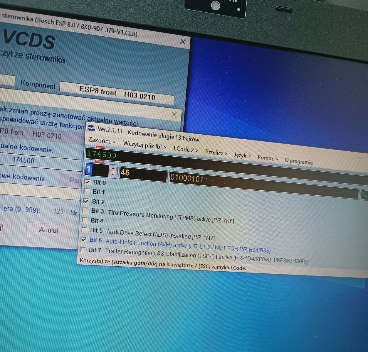

Witam. Dołożymy audi drive select razem z przyciskiem , zakodowałem itd. Ale mam pytanie , czy w sterowniku ABS trzeba to kodować też?  Jak na foto niżej, bo jest opcja
