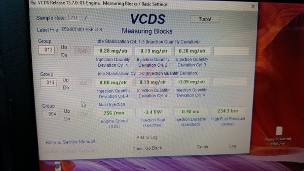

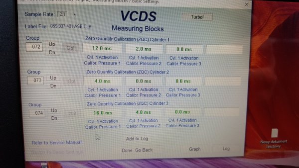

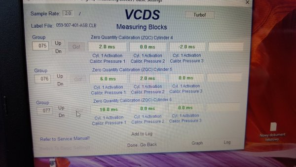

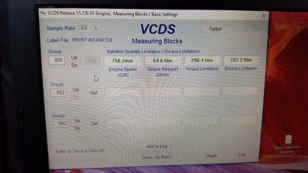

ADeK Opublikowano 15 Sierpnia 2017 Opublikowano 15 Sierpnia 2017 Witam kolegów. Może ktoś obeznany zerknąć na moje logi ? z góry dziękuję. Pozdrawiam
Quatro7 Opublikowano 15 Sierpnia 2017 Opublikowano 15 Sierpnia 2017 Bardzo dobre wtrysk Wysłane z mojego XT1562 przy użyciu Tapatalka
