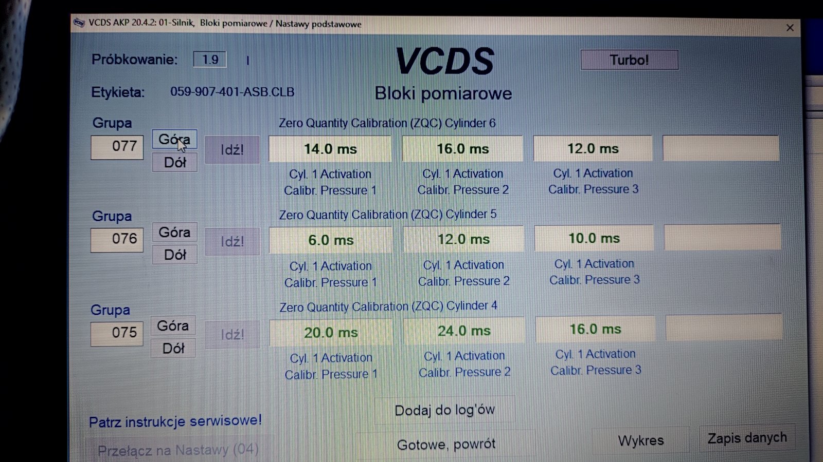

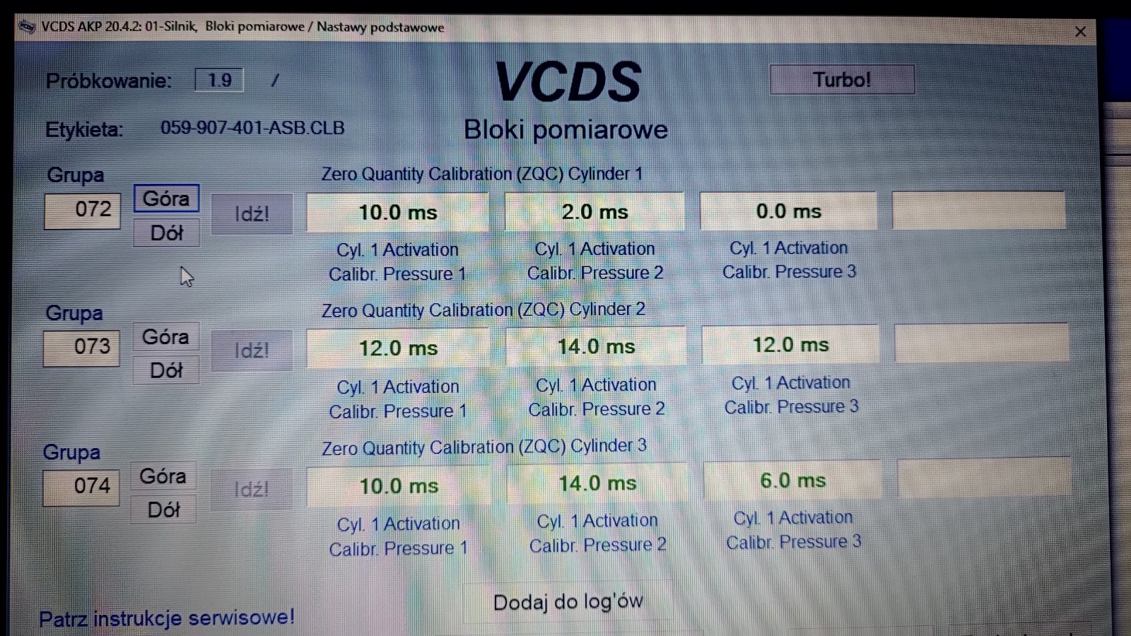

bosniak_sg Opublikowano 18 Stycznia 2021 Opublikowano 18 Stycznia 2021 Panowie jak korekty uważacie, dobre?
pelonek1 Opublikowano 18 Stycznia 2021 Opublikowano 18 Stycznia 2021 45 minut temu, bosniak_sg napisał: Panowie jak korekty uważacie, dobre? Trochę zapieczone, jednak to tylko korekty, prawdę powie demontaż i sprawdzenie wtrysków na stole jeśli masz jakiś problem, jeśli nie ma problemów to jeździć i nie martwić się niczym
bosniak_sg Opublikowano 18 Stycznia 2021 Opublikowano 18 Stycznia 2021 Może coś wleje do baku żeby je przeczyścić?
pelonek1 Opublikowano 18 Stycznia 2021 Opublikowano 18 Stycznia 2021 5 minut temu, bosniak_sg napisał: Może coś wleje do baku żeby je przeczyścić? Możesz spróbować, chociaż szczerze to nic bym nie robił bo jest dobrze. Masz jakieś niepokojące objawy?
