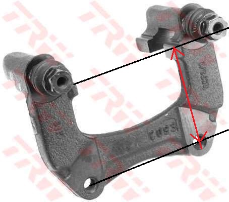

booster70 Opublikowano 15 Marca 2016 Opublikowano 15 Marca 2016 Booster ale nie napisałem, ja eskowe 256 mierzylemCzyli to zaden punkt odniesienia... To dalej nie mam pewnosci czy to te czy nie..Pawel ile Cie wyszly zaciski z jarzmami100zl + wysylka a Ciebie?

pioteros Opublikowano 15 Marca 2016 Opublikowano 15 Marca 2016 (edytowane) Booster ale nie napisałem, ja eskowe 256 mierzylemCzyli to zaden punkt odniesienia... To dalej nie mam pewnosci czy to te czy nie..Pawel ile Cie wyszly zaciski z jarzmami100zl + wysylka a Ciebie? jest to punkt odniesienia bo jarzma pasuja zamiennie do zaciskow, wiec jedyna roznica to wlasnie odleglosci ktore mierzylem, moze inaczej to zrobiles niz ja wlasnie wpadly w moje rece poliftowe 269x22 jarzma wiec zaraz i je zmierze, nie wiem czy w poprzedni wymiarze czego nie namieszalem srodek otworu na zwrotnice do prowadniczki klocka to 69mm Edytowane 15 Marca 2016 przez pioteros
booster70 Opublikowano 15 Marca 2016 Opublikowano 15 Marca 2016 (edytowane) Mowisz o dlugosci miedzy otworem jarzma na srube a prowadniczka ta w gumce czy tam gdzie chodzi klocek? Edytowane 15 Marca 2016 przez booster70
pioteros Opublikowano 15 Marca 2016 Opublikowano 15 Marca 2016 (edytowane) gdzie klocek chodzi, odleglosc w pionie Edytowane 15 Marca 2016 przez pioteros

pioteros Opublikowano 22 Marca 2016 Opublikowano 22 Marca 2016 (edytowane) pod co ten adapter? 269 ---> 280 ? taki adapter bylby niewykonalny, bo sruby gwintem nachodzily by na siebie jest to przejscie 269->330mm sawul podejda, jedynei redukcje do przewodu hamulcowego bedziesz nusial kupic bo gwint w zacisku to m12x1 Edytowane 22 Marca 2016 przez pioteros

booster70 Opublikowano 15 Kwietnia 2016 Opublikowano 15 Kwietnia 2016 Czyli moje podejda, dzieki dzisiaj wzialem sie za montaz 269 na tył, czesci ktore mam: - tarcze 269/22, wysokosc 46.4 - jarzma i zaciski z a8 d2 - piasta z c4 ..pełen zapalu biore sie za wymiane.. zakladam piaste, tarcze, jarzmo.. i zonk.. jarzmo nie pasuje P&P jak to tu pisali.. potrzeba dystansu ok 15mm... fak ;/
pioteros Opublikowano 15 Kwietnia 2016 Opublikowano 15 Kwietnia 2016 w q pasiło niemalże idealnie ale 1.5cm to nie duzo i tak
booster70 Opublikowano 15 Kwietnia 2016 Opublikowano 15 Kwietnia 2016 wychodzi na to ze czy montujemy 280 czy 269 to ten dystans i tak jest potrzebny... a juz myslalem ze bede sie dzisiaj cieszyl mocniejszym tylem ;/
