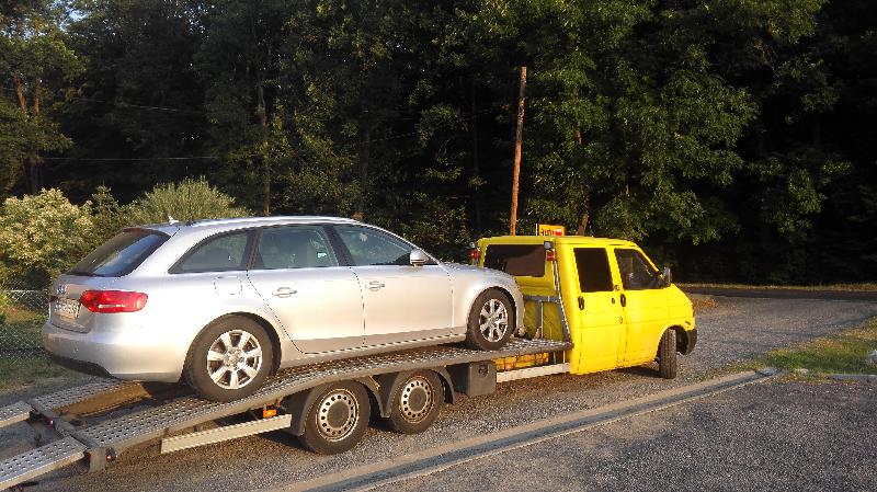

A4 b8 avant 2008 170KM CAHA 208tys km.
a więc .... Stało się : i47136_IMG20150807062644.jpg
Padła pompa paliwa - oczywiscie opiłki w calym układzie, wtryski wszystkie do wymiany(!), nowy bak, pompa w baku i ogólnie czyszczenie.. Mechanik chce robić wszystko na nówkach i mowi mi zę około 10000 mam liczyć :angry:
