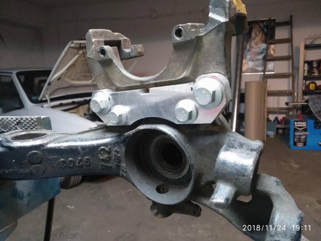

przemolll Opublikowano 24 Listopada 2018 Opublikowano 24 Listopada 2018 Panowie jak coś dysponuje adapterami pod Ori zwrotkę pod tarcze 345 na zacisku 974/973. Jak coś to pw
