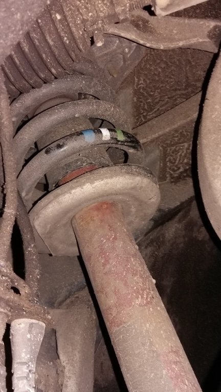

lucky85 Opublikowano 12 Czerwca 2017 Opublikowano 12 Czerwca 2017 a takie mam sprężyny, nie wiem czy to oryginalne czy jakieś zmienione, wysokość do błotnika to 640mm przy kołach 205/55/16, jak dla mnie troszke za nisko, wjeżdżając na parking podziemny haczę podwoziem hehe
