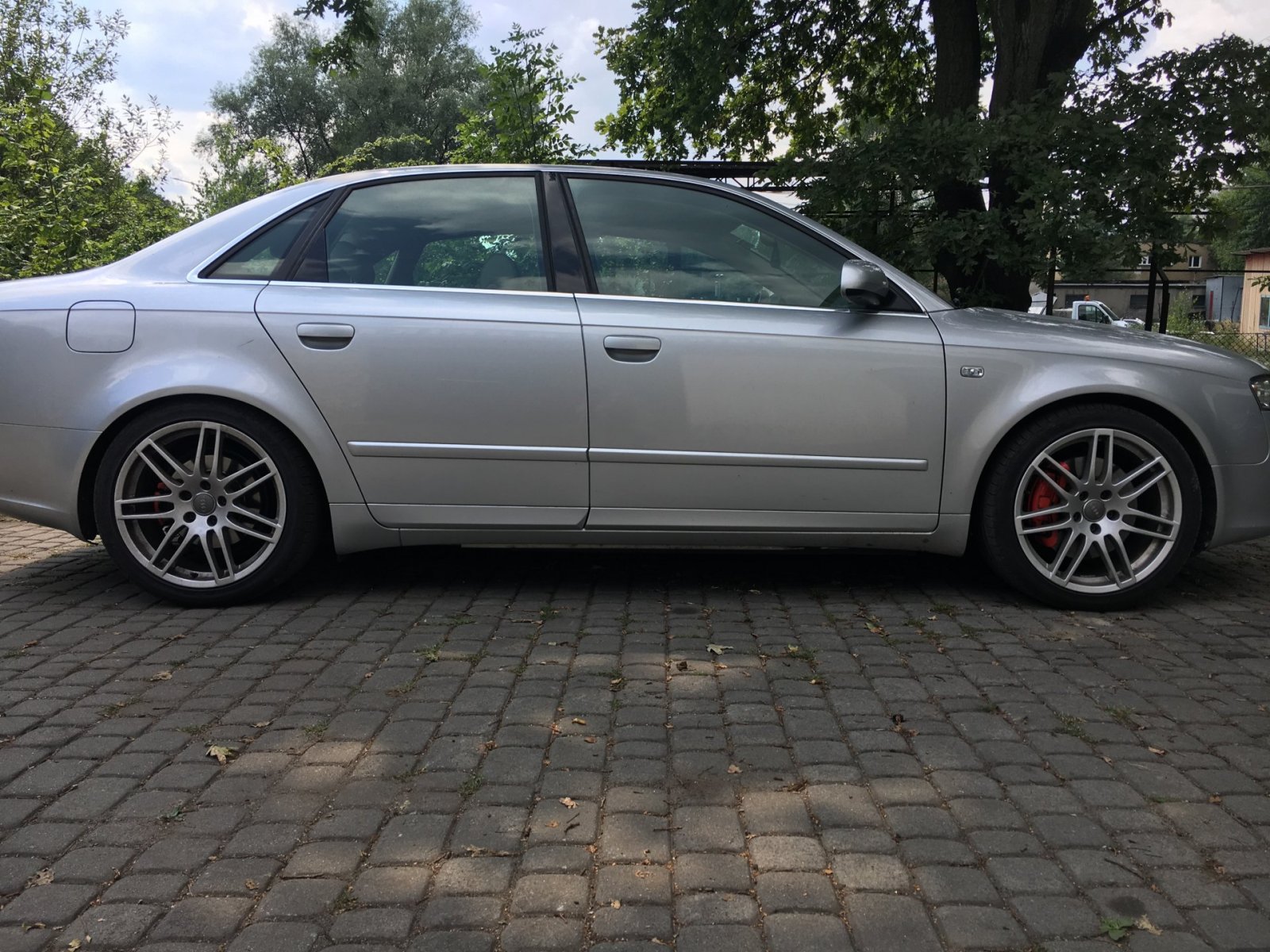

browaros Opublikowano 12 Listopada 2019 Opublikowano 12 Listopada 2019 (edytowane) U mnie po przesiadce z 1BA na Koni str.t + Eibach Prokit wygląda to tak jak na załączonych fotkach. Jedyna uwaga jest taka, że na zdjęciach w obu przypadkach wygląda trochę wyżej niż jest w rzeczywistości. Może komuś się przyda: Edytowane 12 Listopada 2019 przez browaros
