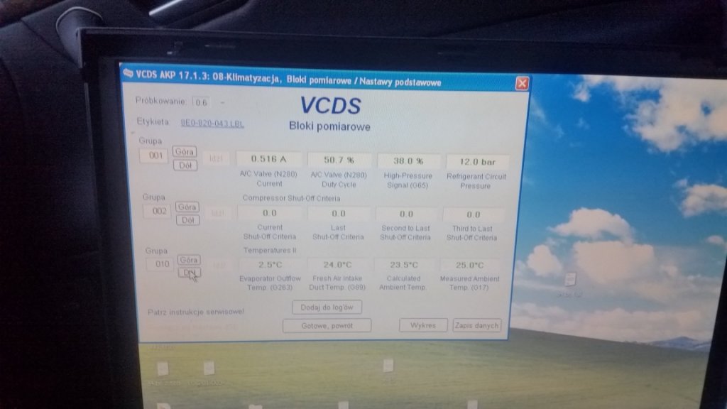

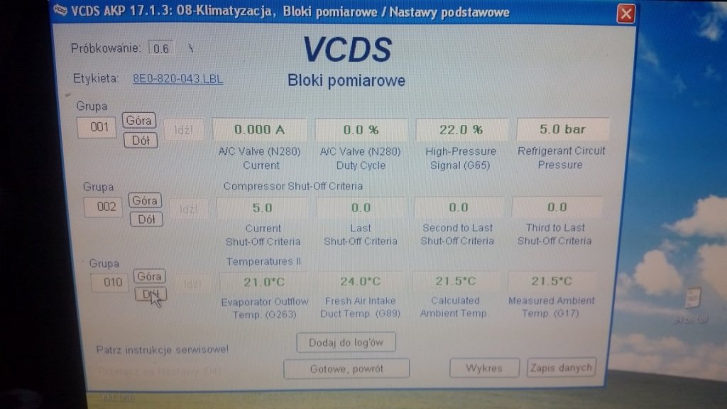

Jak zieloniutki to pierwsze co do sprawdzenia bledy w klimatroniku i bloki pomiarowe. Pofpinasz vcdsa ustawiasz nawiew na auto temp na lo i patrzysz bloki 001, 002 i 010. Najlepiej zrobic screena przed odpaleniem auta i pozniej odpalasz silnik czekasz kilka minut i robisz drugiego screena okna vcdsa. Wklej i pozniej bedzirmy szukac dalej.

Klimatronik oczywiście żadnych błędów nie ma.Sprzęgła nie sprawdzałem skoro słychać jak się włącza kompresor i chłodzi ,ale rano zobaczę jak to wygląda.Zrobiłem dzisiaj adaptacje i dalej to samo,ale jak daje na auto to wydaje mi się że mocniej chłodzi.Dzisiaj było tylko 26 stopni ,więc trochę lepiej to działało.Jutro wymienię też kliamatronik bo mam identyczny na podmianę,ale czytałem że inni też podmieniali i nie dało to efektu...
Przed odpaleniem
Po odpaleniu i krótkiej jeździe.
I po wymianie klimatronika adaptacji i przyuczenia vin
tu wygada wszystko jak nalezy. cisnienie jest ok, temp parownika tez. mozesz jeszcze zerknac ile masz temp na kratkach powinna byc w okolicy 6 - 7 stopni. a tak to nie ma sie do czego przyczepic
