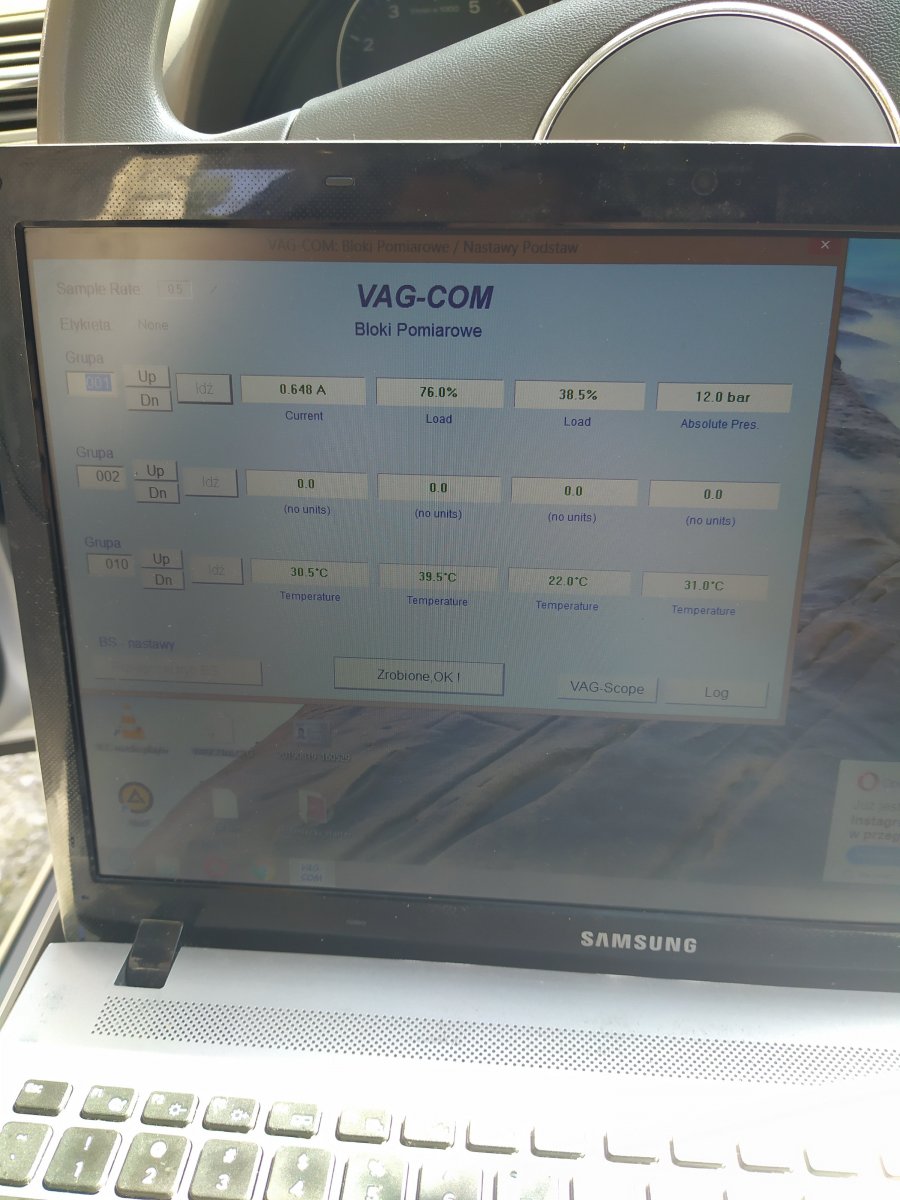

Witam wszystkich. Mam problem z klimatyzacją, bardzo słabo chłodzi. Zrobiłem bloki pomiarowe. Proszę o pomoc w rozwiązaniu problemu.

no dobra to są na postoju, a co dalej? co na włączonym silniku, co w błędach słychać?

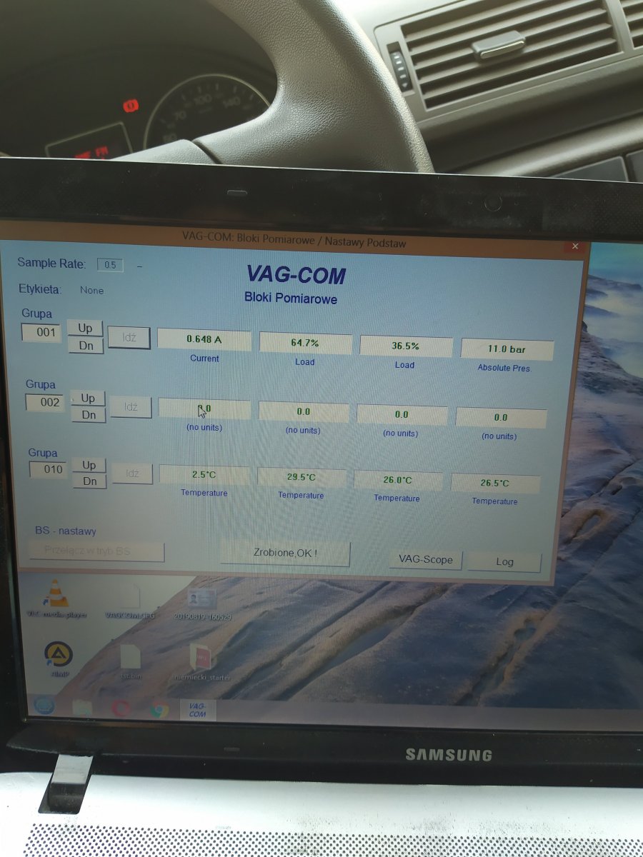

Prąd sterujący zaworem 0,0A czyli silnik nie pracuje co potwierdza mvb 2/1 - 5.0 - czyli silnik ma prędkość poniżej 300obr/min lub nie rozpoznano prędkości obrotowej silnika
To screen zrobiony na pracującym silniku ( chociaż mogłem pomylić screeny). Chodzi o to, że bloku pomiarowym 010 nie ma różnicy czy silnik pracuje czy nie

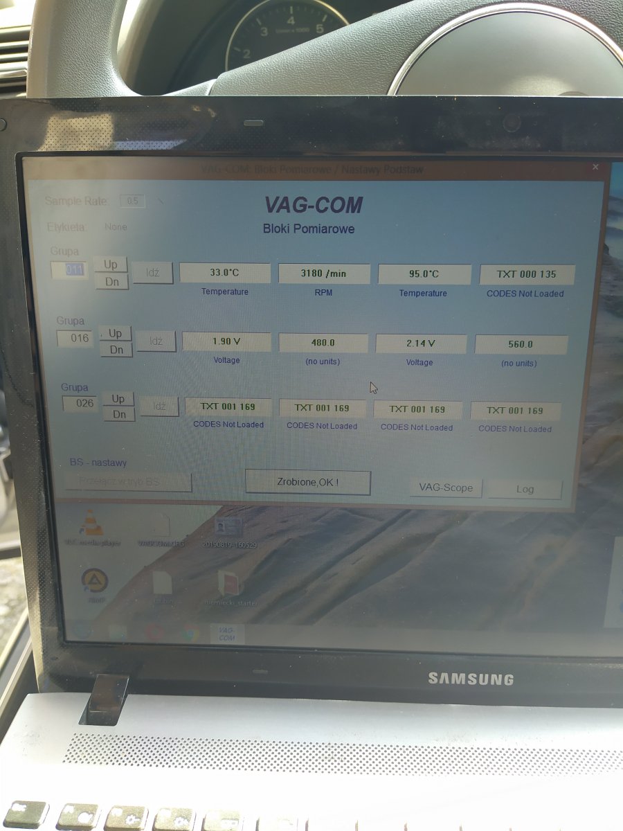

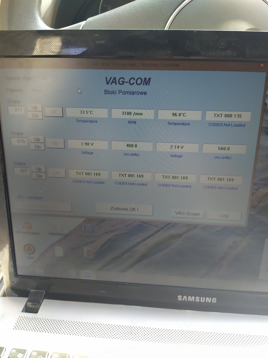

pomyliłeś screeny, musisz sprawdzić po pierwsze czy nie ma błędów w steroniku silnika i klimatyzacji, po drugie czy koło pasowe kompresora nie jest uszkodzone (zerwane sprzęgło) oczywiście to na zgaszonym silniku. do tego rano albo kilku godzinach na postoju auta trzeba sprawdzić jakie ciśnienie panuje w układzie klimatyzacji i jaka jest temperatura powietrza na zewnątrz. jak to będziesz miał zrobione to jakieś logi lub screeny z grup 001, 002, 010 i ewentualnie 011, 016, 026 i 027. wtedy coś będzie można więcej powiedzieć. Oczywiście screen robisz po kilku minutach z klimatyzacją ustawioną na LO i nawiew na maxa przez kratki srodkowe.
Błędów klimatronika nie ma. Robiłem kilka razy te nastawy podstawowe klap, dalej się nic nie poprawiło.bNie podoba mi się blok pomiarowy 10.

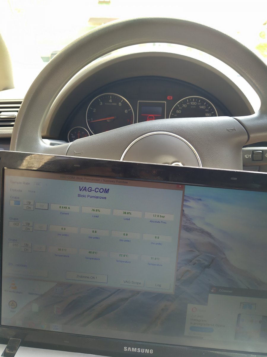

Bloki pomiarowe, robione w tym momencie na pracującym silniku z włączoną klimatyzacją. Błędów w silniku i klalimatroniku nie ma. Sprzęgło kompresora sprawdzane przez znajomego mechanika (według niego jest ok). Nawiew ustawiony na max i LO i środkowe kratki. Poniżej przesyłam logi

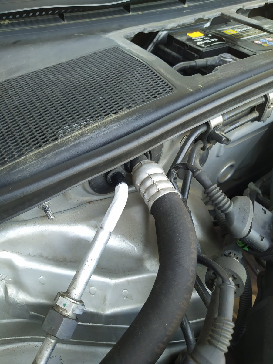

ciśnienie po stronie HP wydaje się być ok 12 bar, ciekawe co jest po stronie LP zobacz jak wyglądają rurki idące do parownika czy są obie gorące czy zimne czy zaszronione itp.

Jak stoję przez samochodem to ta cieńsza rurka od tej nakrętki w stronę ściany grodziowej jest zimna nawet delikatnie oszroniona a ta grubsza w normalnej temperaturze ani ciepła ani zimna
wiec może być faktycznie mało czynnika albo zapchana dysza dławiąca. najlepiej podjechać do klimiarza i sprawdzić ciśniania LP i HP, sprawdzić ile czynnika siedzi i wymienić dyszę dławiącą na nową profilaktycznie i przy okazji sprawdzić co tam siedzi na niej. Dysza kosztuje kilka złotych. kolor pomarańczowy.

Dziękuję wszystkim za pomoc, już znam rozwiązanie swojego problemu z klimatyzacją. Brakowało 350g czynnika. Nie wiadomo kiedy ktoś tam ostatnio zaglądał. Wrzucam logi ze sprawną klimatyzacją (logi zrobione podczas pracy silnika)
