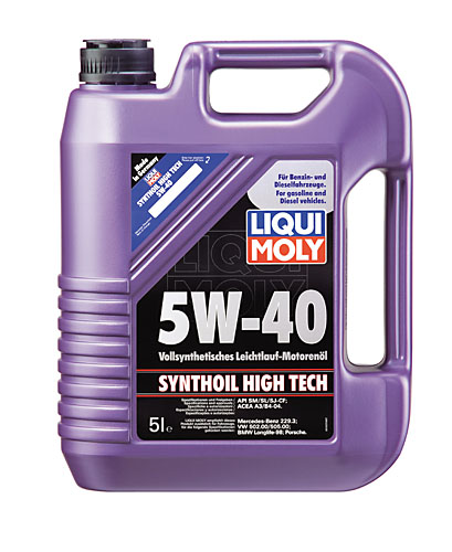

Zalej ten a Będziesz pan zadowolony. ⤵

LM 5W40 SHT

Olej zaleje LM podejrzewam ze 5W40
