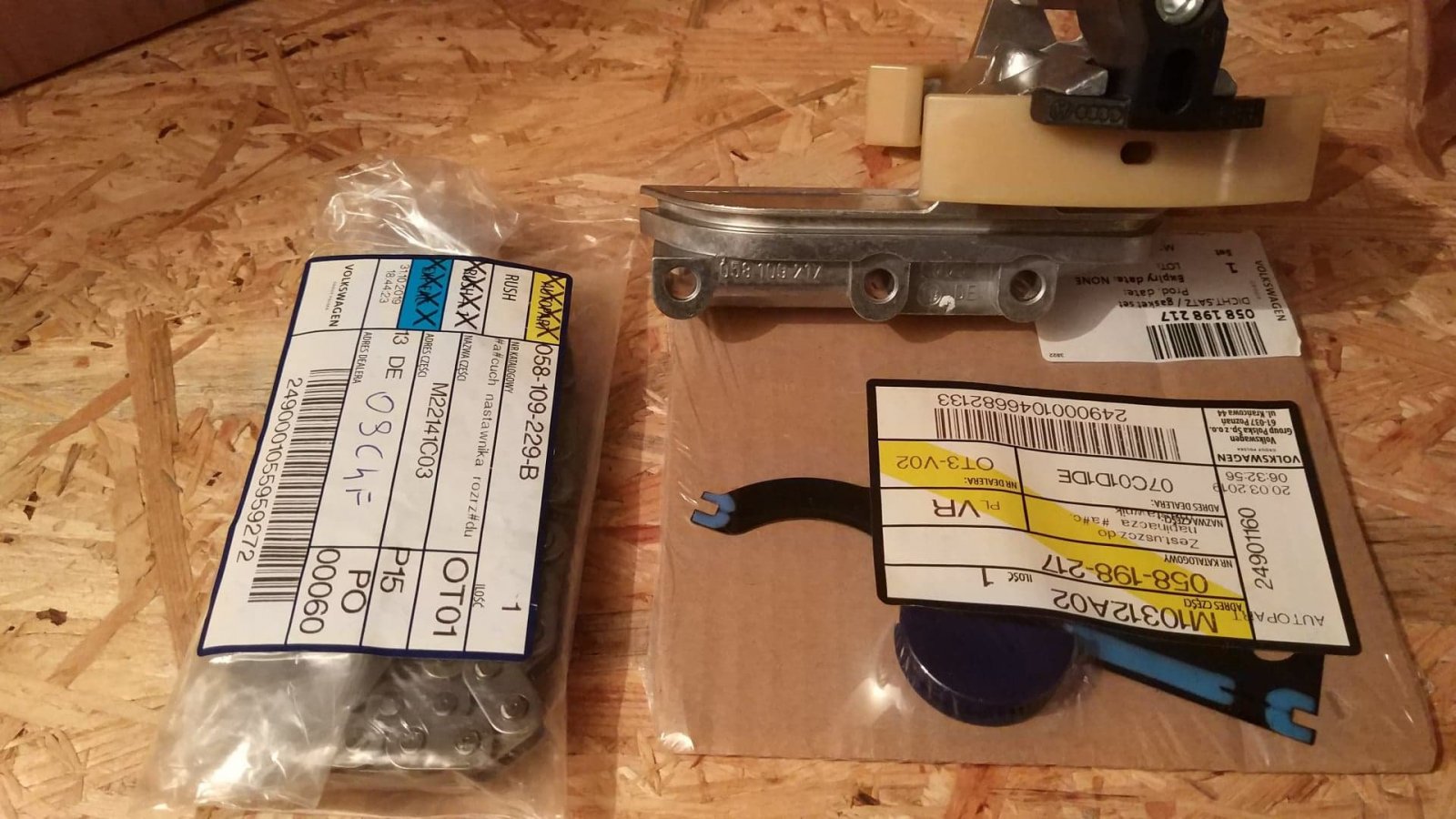

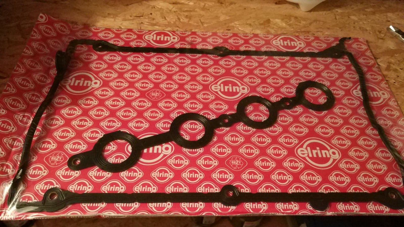

Jutro auto oddaję do mechanika. Jak na foto widać: napinacz, łańcuch + uszczelki

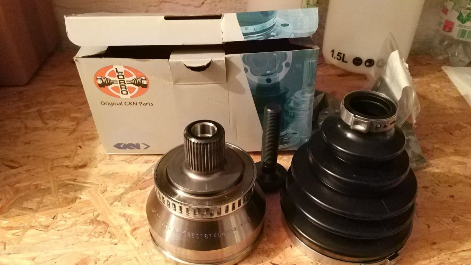

Dodatkowo od lata śmigam z pękniętą gumą (przedziurawiła ją opaska, mimo poprawienia opaski nadal rzygało olejem, poza wizualnymi problemami nic się nie działo, ale że długo odwlekałem tę wymianę,  a że pracy przy wymianie gumy i przegubu jest tyle samo wolałem nie ryzykować i wpada nowy przegub zewnętrzny Lobro

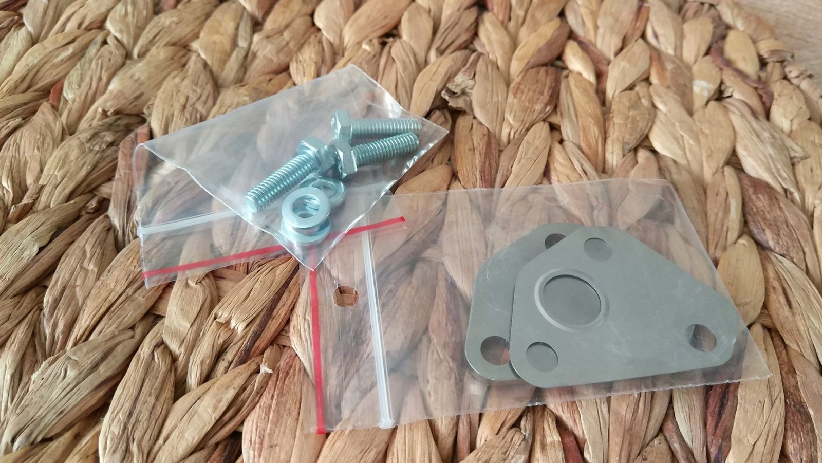

A tak poważniej to kupiłem też zaślepkę i combi valve został wywalony. Teraz zostało tylko delikatnie przerobić przewód od eżektora i poprowadzić go pod grodzią żeby wywalić też niepotrzebną metalową rurkę z silnika.

2. Przegub zewnętrzny Lobro który był wymieniony ok. roku temu posypał się kilka miesięcy temu i przy skrętach sobie radośnie stukał jak szalony... Wymieniłem testowo na używaną półoś (miejsce pracy parking bo j.w. problem z mechanikami :whistling:)
