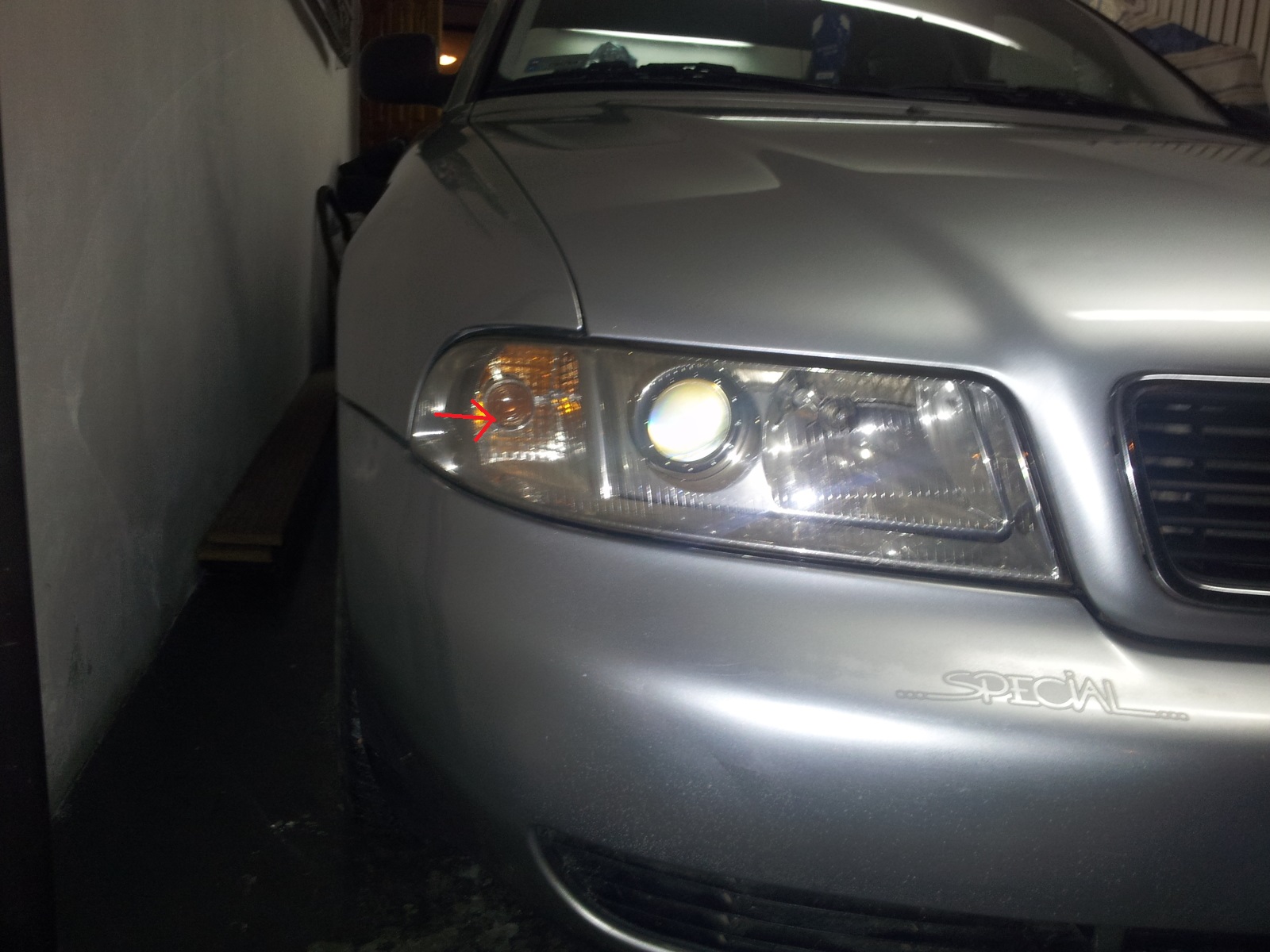

Witam. Mam nadzieję że ktoś jeszcze przegląda ten artykuł i będzie mi w stanie pomoc. Otóż mam podobny problem z przestającym zderzakiem a także opadnięta maska... nie wiem co jest tego przyczyną. Zmieniałem ostatnio lampy na polifty z tym że z połamanymi zaczepami (niestety moja wina) ale dorobiłem swoje i nie wiem teraz czy to jest dobrze spasowane czy nie.. Jeśli jest ktoś wstanie mi pomoc to niech się odezwie a dodam foty.

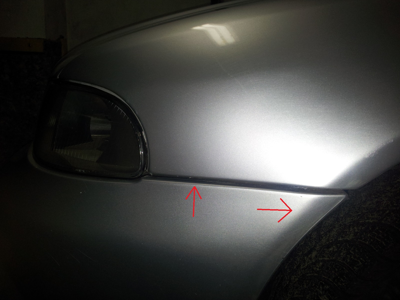

z tego co widać na zdjęciach no to troszkę masz do wyregulowania na początek zajmij się może lampami i zderzakiem bo na zdjęciach tak dokładnie nie widać ale z tego co zauważyłem to te lampy od strony kierunkowskazu wystają troszkę poza błotnik a to juz nie ładnie wygląda więc tak jak na zdjęciu zaznaczyłem musisz je w tych kierunkach regulować aby ładnie sie zgrały z błotnikami a dostęp do całkowitego odkręcenia będziesz miał po zdjęciu zderzaka przedniego i taka lampa z tego co pamiętam trzyma się na dwuch śrubach u góry i jednej śrubie na dole koło chodnicy i czwarta śruba również na dole pod kierunkiem i wtedy lampa swobodnie daje się nawet wyjąć a tobie tylko chodzi o regulację.
aby wyregulować zderzak musisz go zdjąć całkowicie czyli odkręcasz śrubki na torx w nadkolu które trzymaja zderzak do ślizgu jest tam ich chyba z 5 szt po jednej i po drugiej stronie następnie masz jeszcze 2 śruby schowane pod kratkami koło halogenów zaznaczone nazdjęciu w którym miejscu są a potem o już tylko musisz po bokach ze śluzgu tylko go złapać i szarpnąć do siebie i zejdzie. z tego co zauważyłem na fotkach to zderzaka na kłach chyba nie musisz regulować bo nie zauważyłem po fotkach abyś miał szczeliny miedzy lampą a zderzakiem od dołu wiec zajmiesz sie ślizgami przy błotnikach zobaczysz czy są całe nie połamane i czy się trzymają solidnie jeżeli tak to wystarczy tylko rękoma przy użyciu siły dogiać blachę do środka w miejscu zanzaczonym na foto poniżej bo przy zdejmowaniu zderzaka w tych miejscach się deformuje ta blacha i dlatego potem powstaje szczelina i odstaje od błotnika. taka operację musisz zrobić z obu stron

Piotrek lampy w przed lifcie poliftowe trzymaja sie u gory na dwoch srubach tylko. Na dole jest wcisnieta. I to wszystko.
Lampy jak zerwane sa mocowania to ciezkk jest ustawic bez przerubki nie podpasuje ich.
Sam mam 2 komplety tj jedne idealne tj z calymi mocowaniami itd a 2 ze spierdzielonymi mocowaniami i musialem wiercic otwor w miejscu co trzyna lampe na dole tj ta sruba ktora odkreca sie przez blotnik.
Zrob tak jak pisze kolega wyzej ale nanpierw doprowadz zderzak do ladu tj wyjmij go i lampy i reguluj zderzak az bedzie malinka a potem dopiero lampy.lampa trzyma sie na 3 srubach tj dwie widoczne z gory a trzecia jest widoczna przez wneke w blotniku i na nia uwazaj bo lubi sie zgubic hehe.na dole od wew strony lampy przy samym jej rogu jest cos jakby zatrzask i trzeba uwazac by go nie wylamac.ogolnie masz przdlifta a lampy z lifta wiec ktos musial wyciac misjsce na nie poszukaj na forum tematu o tym i popatrz czy ktos nie odwalil kaszany i stad lampy nie beda sie spasowywaly.

a dzięki nie wiedziałem o tym wiedziałem że trzeba troszkę przerobić coś ale myślałem że uchwyty są wszystkie a jeszcze do tego dopiero teraz zauważyłem że to jest przed lift
OO dzięki bardzo za pomoc. a co do lamp to mam problem bo mam tylko górne mocowania i to jeszcze nie oryginalne. Coś z tym fantem można zrobić ? Czy może ściągnąć zderzak i wtedy na zamontowanych lampach dorobić dolne mocowanie ? Tylko wtedy może być problem ze mimo wszystko dalej nie będą one rowno..

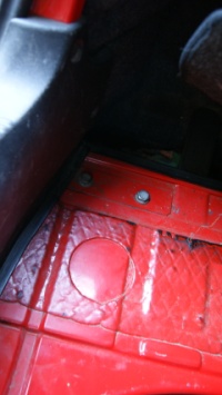

a takie pytanko mam jeszcze czy ktoś zdejmował tylny zderzak? Jak on jest przykręcany??
z tego co pamiętam to tylny zderzak odkręcamy w bagażniku pod wykładzina powinny być śruby chyba 2 z jednej strony i 2 z drugiej tak jak na foto
i potem tak jak na fotce musisz zobaczyc czy też zderzak nie jest przykręcony jakimiś śrubami na torx w nadkolu i jesli nic nie ma to tak jak strzałka na szkicu pokazuje zsuwasz go
