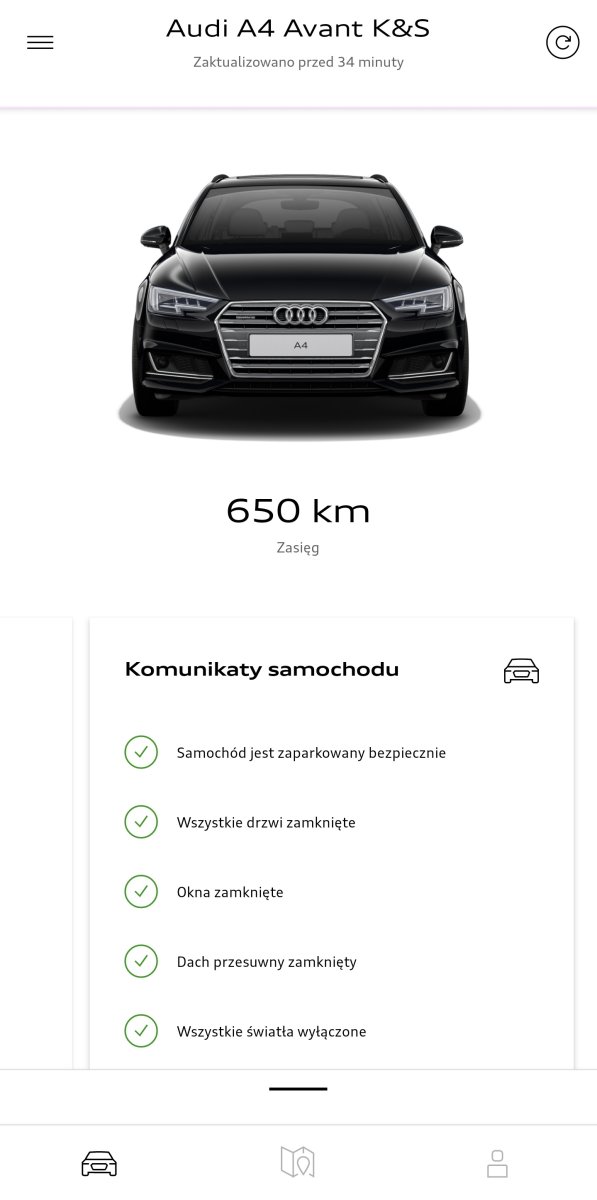

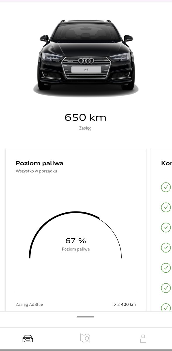

simon__75 20 Opublikowano 21 Sierpnia 2022 Udostępnij Opublikowano 21 Sierpnia 2022 (edytowane) Dziś dokończyłem ustawianie myaudi, connect itd. Pytanie dlaczego w apce myaudi nie widze "zasięgu" ani poziomu paliwa pod zdjęciem auta? W aplikacji myAudi mam taki komunikat: W zakładce "Do instrukcji" pojawia mi się PIN który mam gdzieś w MMI wpisać....pytanie gdzie ???? Edytowane 22 Sierpnia 2022 przez simon__75 Odnośnik do komentarza Udostępnij na innych stronach Więcej opcji udostępniania...

simon__75 20 Opublikowano 22 Sierpnia 2022 Udostępnij Opublikowano 22 Sierpnia 2022 17 minut temu, vvalery napisał: A jesteś zalogowany w Audi connect w aucie ? Do zalogowania słuzy user i hasło albo właśnie PIN. Tak. Wczoraj zalogowałem się za pomocą użytkownika i 10cio cyfrowego kodu z kluczyka. W myAudi na kompie cały czas mam komunikat : Natomiast w aplikacji na smartfonie : W apce niestety nie widzę ani zasięgu ani poziomu paliwa....w sumie prócz wyposażenia i daty licencji to nie ma praktycznie nic :/ Odnośnik do komentarza Udostępnij na innych stronach Więcej opcji udostępniania...

simon__75 20 Opublikowano 22 Sierpnia 2022 Udostępnij Opublikowano 22 Sierpnia 2022 Jakim cudem wszystko zaczęło działać... :O :O :O 1 Odnośnik do komentarza Udostępnij na innych stronach Więcej opcji udostępniania...
