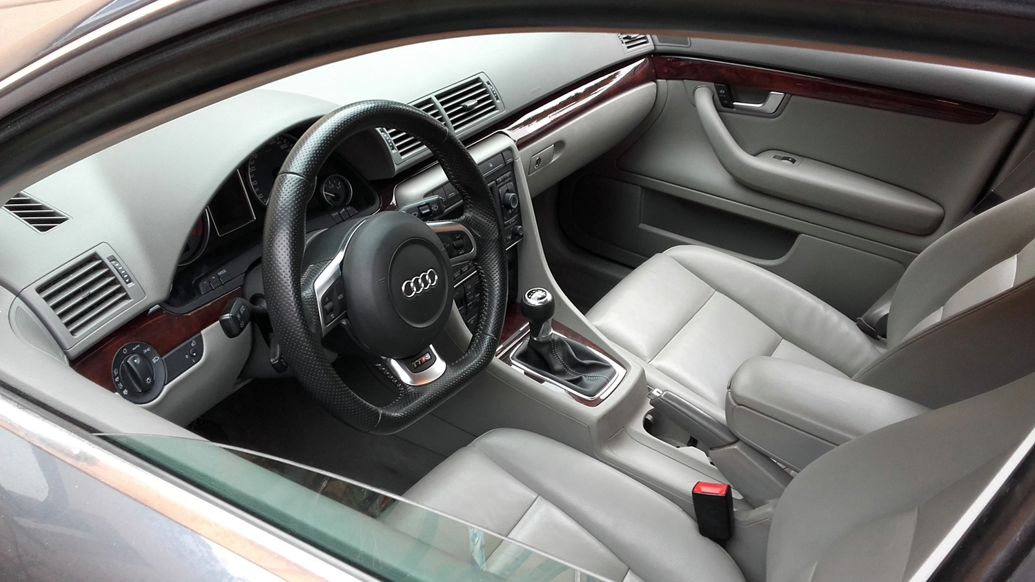

Kiera z TTRS ;)
Edytowane przez arek_cccp
arek moze zdradzisz powód tego wydechu robionego jak u ciebie?u mnie wlasnie tez bede musial robic i nie wiem czy 3" dp i reszta 2.5 czy 2.75"?2.5 to juz duzo jak na moce 300+,patrze po YT i te Rki w mk6 i mk7 fajnie brzmia,moze nagralbys cos z bliska jak to u ciebie sie prezentuje ;)
ładna kiera :) ile kosztowała ?
Koszt kiery 1600zł stan igła przebieg 50tyś. ;)
