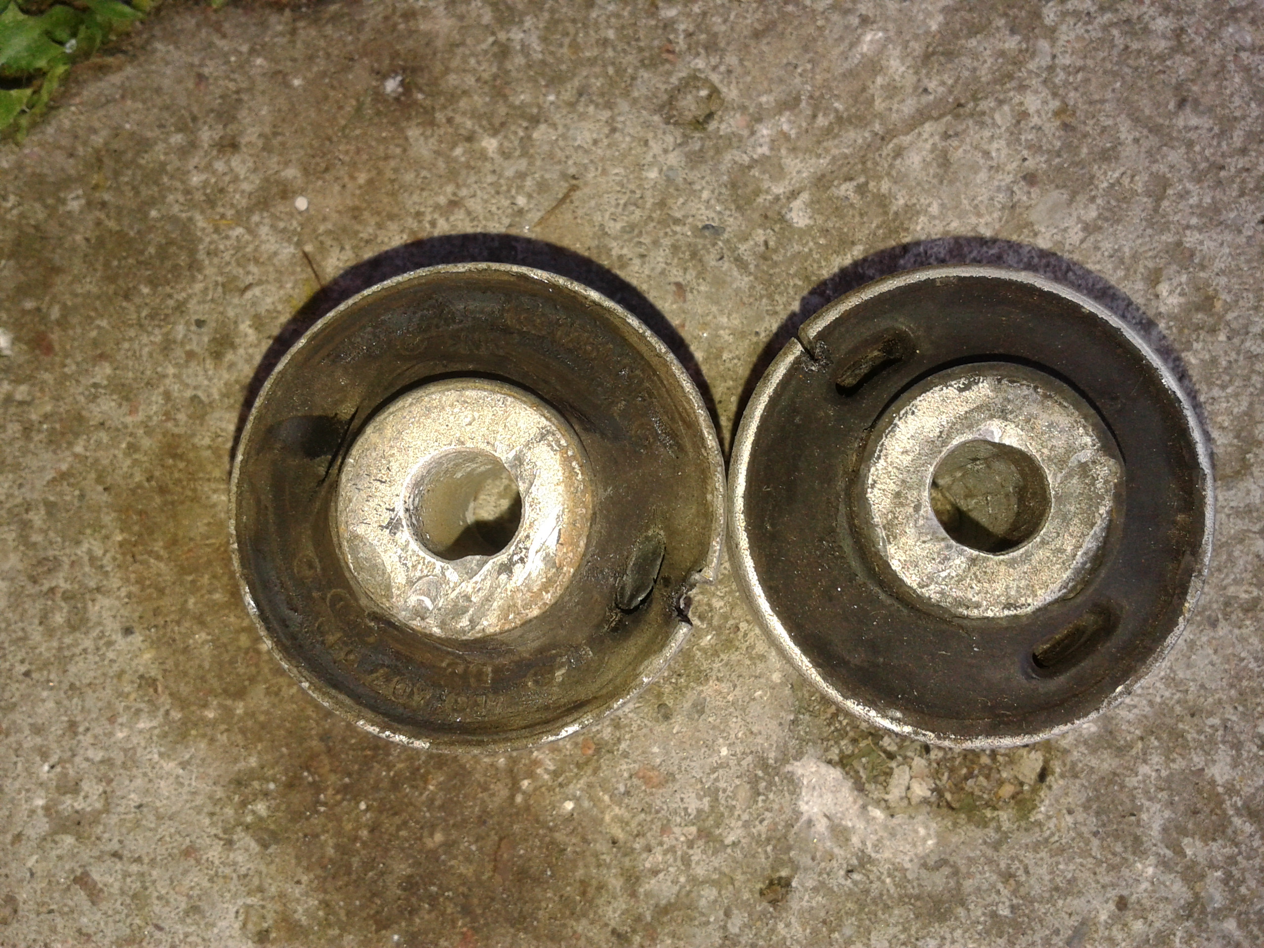

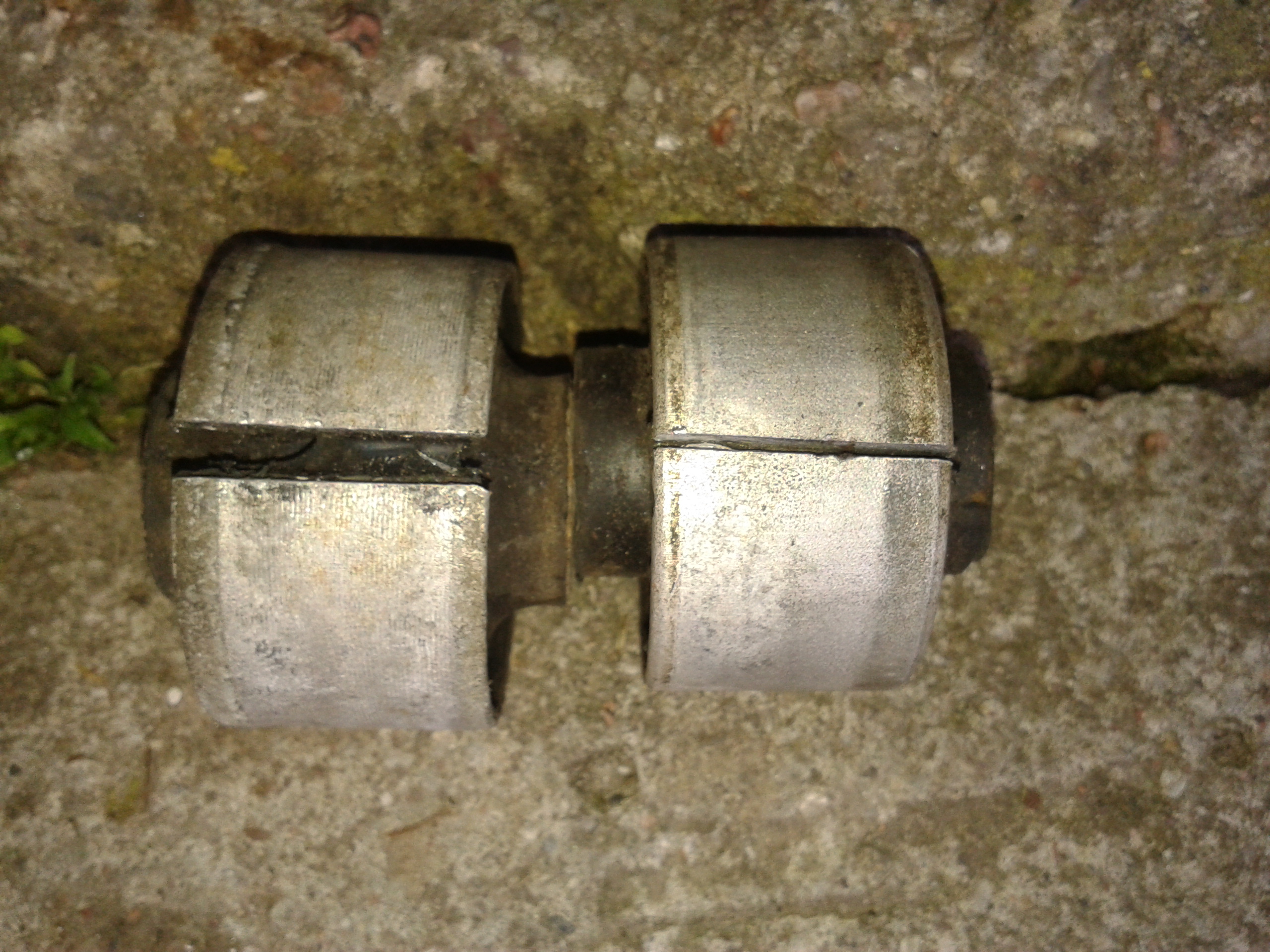

A miałem wahacz LMO zrobiłem mały test tulejek tych chinskich a LMO(ori)
jutro jak sobie przypomne to zapodam fotki o co chodziło i sami ocenicie gęstość gumy
Tak wygląda tulejka po przecieciu flexem
ta po lewej to LMO a po rpawej jakaś china
Widzicie to ???
jednak LMO ma bardziej zbita gume w tulejach i dlatego jest bardziej wytrzymalsze.
