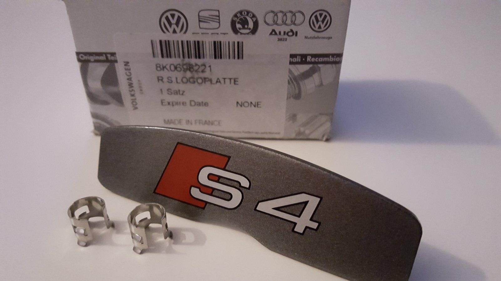

simon__75 20 Opublikowano 19 Kwietnia 2020 Udostępnij Opublikowano 19 Kwietnia 2020 Szybkie pytanko i z góry przepraszam jeśli zamieściłem je w złym miejscu. W prawym zacisku odszedł mi w dolnej części emblemat S4. Zakupiłem nowy. Teraz pytanie do Was jaka jest procedura zakładania nowego "logo" ?? 1. Sprężynki mocujące w zacisk i następnie w to wbijamy emblemat ? czy 2. Sprężynki na emblemat i całość wbijamy w zacisk ? Wydaje mi się że opcja 1 będzie lepsza z racji tego że w zacisku jest jakby miejsce gdzie ma wejść ta sprężynka , które to miejsce nie pozwoli tej sprężynce wejść głębiej w zacisk w czasie wbijania emblematu... Poprawcie mnie jeśli się myle. Podpowiecie coś ? Odnośnik do komentarza Udostępnij na innych stronach Więcej opcji udostępniania...
Dev 1476 Opublikowano 19 Kwietnia 2020 Udostępnij Opublikowano 19 Kwietnia 2020 Sprezynki w zacisk a potem emblemat Odnośnik do komentarza Udostępnij na innych stronach Więcej opcji udostępniania...
simon__75 20 Opublikowano 19 Kwietnia 2020 Udostępnij Opublikowano 19 Kwietnia 2020 Dziękuje Dev Odnośnik do komentarza Udostępnij na innych stronach Więcej opcji udostępniania...
Dev 1476 Opublikowano 20 Kwietnia 2020 Udostępnij Opublikowano 20 Kwietnia 2020 Z tym że nie wejdzie Ci on tak od razu, trzeba się trochę pomeczyc. Wciśnij ręką emblemat, i jak masz zdjęty zacisk połóż jakąś szmatke na stół, na to zacisk od strony emblematu i uderz w zacisk. Chyba że masz zacisk na aucie to przez szmatke i jakiś drewniany kołek. Pilnuj tylko żeby ówno wchodziły te dwa trzpienie. Odnośnik do komentarza Udostępnij na innych stronach Więcej opcji udostępniania...
