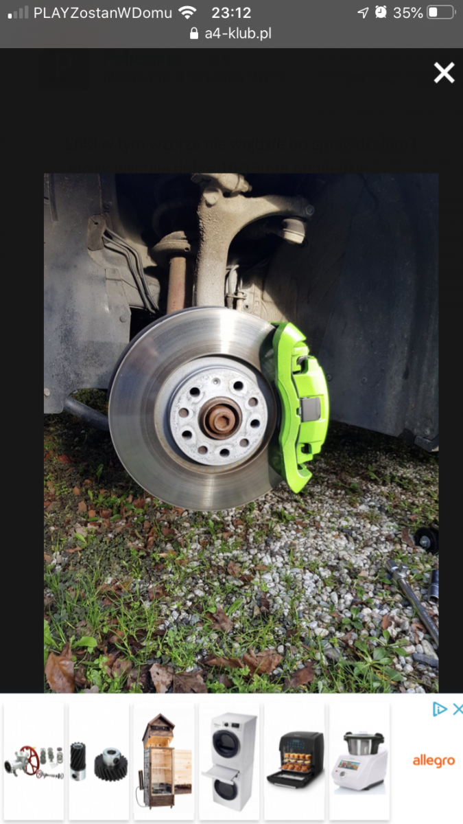

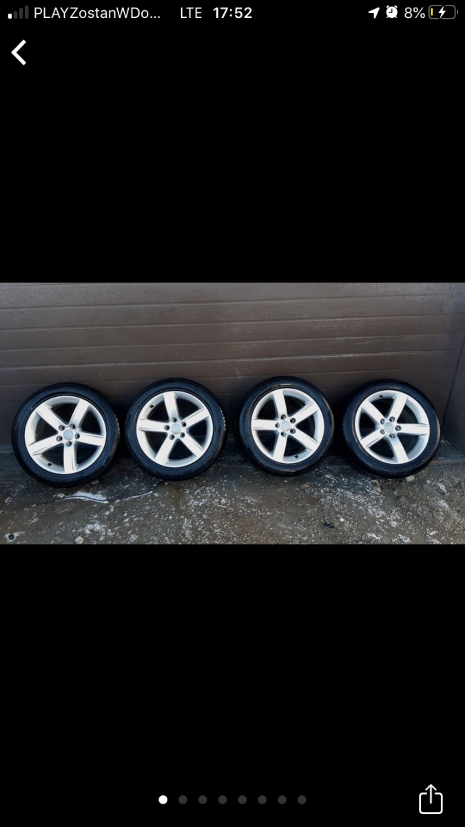

Jazu7 0 Opublikowano 11 Maja 2020 Udostępnij Opublikowano 11 Maja 2020 Proszę o informację odnośnie porównania wielkości zacisków z B6/B7 pod tarczę 345 do Brembo 4t z Q5. Czy Brembo jest porównywalny wielkością czy jest większy a jeśli jest większy to czy o dużo. Pytam bo te zaciski od B6/B7 wchodzą w felgę 17” ET28 z A5 ze zdjęcia bez dystansów z małym luzem a nie wiem jak to będzie w przypadku Brembo. Wszelkie info w tym temacie będzie bardzo pomocne. Z góry dzięki. Odnośnik do komentarza Udostępnij na innych stronach Więcej opcji udostępniania...

Gibons 54 Opublikowano 12 Maja 2020 Udostępnij Opublikowano 12 Maja 2020 8 godzin temu, Jazu7 napisał: Proszę o informację odnośnie porównania wielkości zacisków z B6/B7 pod tarczę 345 do Brembo 4t z Q5. Czy Brembo jest porównywalny wielkością czy jest większy a jeśli jest większy to czy o dużo. Pytam bo te zaciski od B6/B7 wchodzą w felgę 17” ET28 z A5 ze zdjęcia bez dystansów z małym luzem a nie wiem jak to będzie w przypadku Brembo. Wszelkie info w tym temacie będzie bardzo pomocne. Z góry dzięki. Mogę Ci zmierzyć mam kilka kpl brembo pod 345mm Odnośnik do komentarza Udostępnij na innych stronach Więcej opcji udostępniania...
Jazu7 0 Opublikowano 12 Maja 2020 Udostępnij Opublikowano 12 Maja 2020 Gibons domyślam się, że masz kilka zestawów Zdjęcia, które wysłałem są poglądowe (stąd z forum) aby móc to sprawdzić musiał byś mieć oba takie zaciski u siebie do porównania ten z B6/B7 i Brembo. Jeśli je masz i mógłbyś porównać to bardzo proszę. Chciałbym kupić zaciski Brembo ale muszę kupić też felgi i mieć pewność że Brembo wejdą w takie felgi od A5 bez dystansów. Odnośnik do komentarza Udostępnij na innych stronach Więcej opcji udostępniania...
Gibons 54 Opublikowano 12 Maja 2020 Udostępnij Opublikowano 12 Maja 2020 (edytowane) 4 godziny temu, Jazu7 napisał: Gibons domyślam się, że masz kilka zestawów Zdjęcia, które wysłałem są poglądowe (stąd z forum) aby móc to sprawdzić musiał byś mieć oba takie zaciski u siebie do porównania ten z B6/B7 i Brembo. Jeśli je masz i mógłbyś porównać to bardzo proszę. Chciałbym kupić zaciski Brembo ale muszę kupić też felgi i mieć pewność że Brembo wejdą w takie felgi od A5 bez dystansów. Mam tylko brembo. Mogę Ci zwymiarować co potrzebujesz lub porównać z zaciskiem trw 320mm to to samo co 345mm w s4 B8 on na pewno wchodzi Edytowane 12 Maja 2020 przez Gibons Odnośnik do komentarza Udostępnij na innych stronach Więcej opcji udostępniania...
