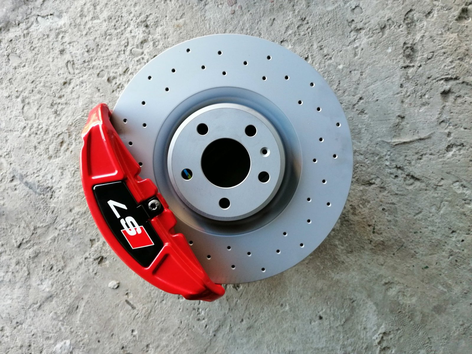

Kogoś poniosło z ceną za te adaptery, jeśli interesuje Cię taki zestaw (6tłokowe zaciski + tarcze 356x34) w normalnej cenie, to odezwij się na PW. Na taki zestaw bez problemu wchodzi felga 18" jedynie to może być potrzebny dystans.

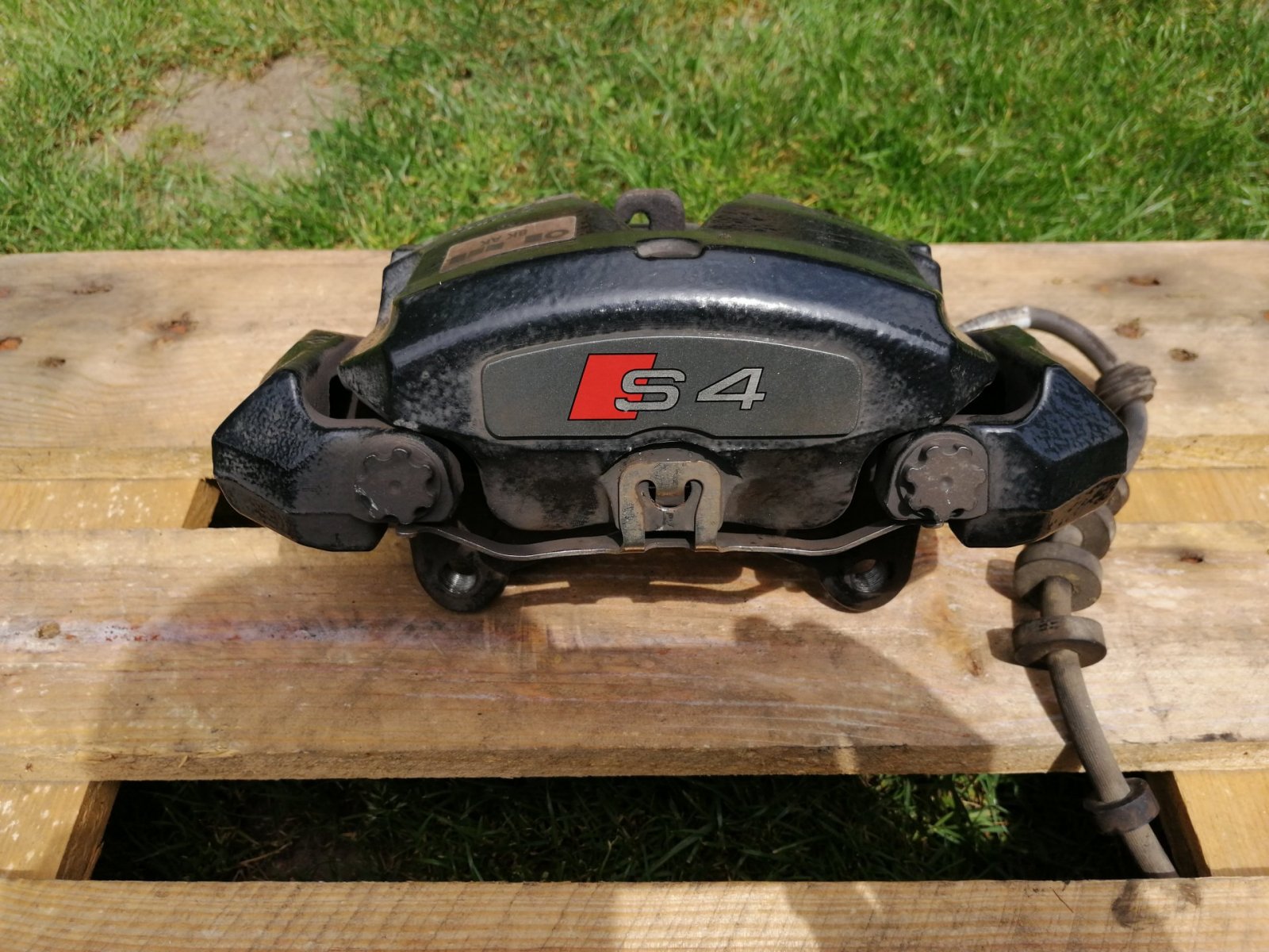

Porównanie z zaciskiem z S4
ło żesz w mordę ale różnica :shock3:
Tylko ze przy zacisku s4 brakuje jarzma dlatego tak śmiesznie wygląda przy tym.
Co nie zmienia faktu że tamte są większe. Tutaj podobny zacisk pod tą samą tarcze 356mm tylko bez konieczności stosowania adapterów.
